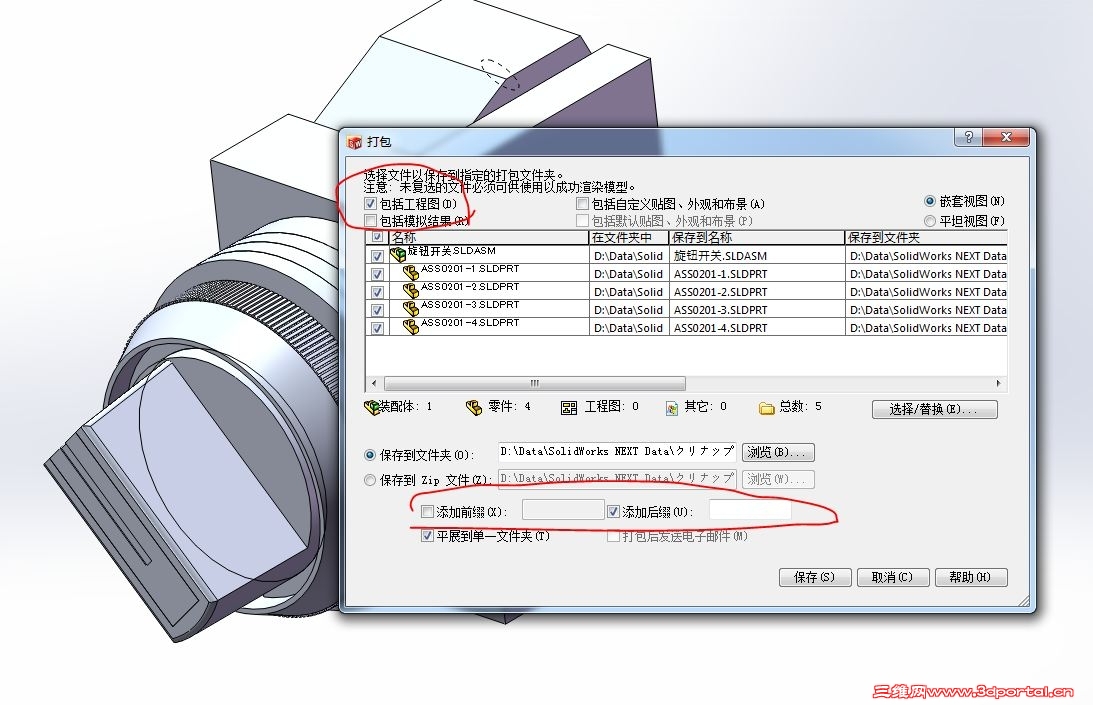

发表于 2012-8-10 12:31:34 | 显示全部楼层 来自: 日本
lcjppplll 发表于 2012-8-10 12:15 static/image/common/back.gif) ~; m4 \/ N8 p) |! f; ?
文件夹名如果也能改动,那就完美了
1 ?% ^3 G2 V! f: A$ @打包命令是将你原有的设备所有的零件/装配体/工程图,不管你以前是分散在几个文件夹里,打包后,加上后缀,另外保存在一个单一的文件里的,跟以前的文件夹名称无关的,集中一个新的文件夹,文件夹名称,你自己重新命名的

 楼主| 发表于 2012-8-10 14:09:38 | 显示全部楼层 来自: 中国广东汕尾
hongwei_1987jp 发表于 2012-8-10 12:31 static/image/common/back.gif
1 _: J4 U  ?6 v8 l& U( M9 K8 Q' c打包命令是将你原有的设备所有的零件/装配体/工程图,不管你以前是分散在几个文件夹里,打包后,加上后缀 ...
( }$ M0 p2 W, O* e' ]! D打包后也可以想之前一样分散在N个文件夹里,只需将“平展到单一文件夹”前沟取消即可,这样以后图纸管理、查找都很方便。唯一美中不足之处,分散文件夹名称不能改变和原来一样
