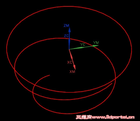

不巧不再一個平面是3D曲線像螺旋線一樣纏繞,
7 ^% R$ x5 o) H屬性是SPLINE曲線,想往內部中心方向偏移1MM/ ^7 m! k3 n. Z7 l! o+ i
這樣在UG要如何做呢

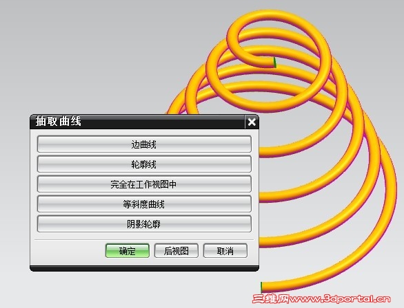

用原曲线做2mm直径的管道,抽取视图曲线。

做了管道不知道為何變成多個面組成的體,抽取UV曲線線段不連續有0.04的誤差。

: j9 s+ x, s, G* s: [2 h6 r. N- O5 t多个面组成的体试试将管道的输出改成单段,抽取时直接摆正要抽的视图,用抽取工作视图的方式试试。
* T) ~$ ~" i1 y2 s5 L不然可能是原曲线的问题。  z1 p8 H* V. X- s2 O

还有一种方法,就是做与螺旋线等斜度大小的圆台面,向内偏置,再将该螺旋线投影到该偏置面(投影方向选直线)

: {# J3 |! }( Y. F$ J% p9 X是的要設成單段,沒看清楚設定內容。* V4 t) e0 d/ {7 j
這個辦法算是給沒3D補正的UG解了套,感謝指導!!: H( r4 l, j9 A5 Y+ D$ h" o, ~
