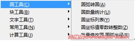

要使用此功能,我们可以依次点击软件菜单中的【圆工具】—【圆弧转圆】(如图1)& S" l& B. |; t, o0 L" M9 Y  H* |

调用这个功能后,我们就可以按照命令行的提示选择需要转换的弧,并点击确定将其转换为需要的圆。

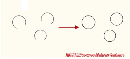

另外,在直接使用浩辰CAD暖通2012软件绘制圆时,还可以发现软件直接提供了弧转圆的功能。在画圆时,多一个了“弧线(A)”的选项,输入“A”,按提示选择一条圆弧,圆弧马上就被转换成圆了(如图2)
2
    通过圆弧转圆功能,我们可以批量的进行CAD对象圆弧转圆操作,大大提高了转换效率。大家也可以在浩辰CAD官网下载浩辰CAD暖通2012,实际体验一下该功能。
