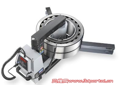

请教:
3 J) T, M# a3 `; [' }3 q: T     感应加热轴承时,外圈的温度和内圈的温度差是多少?

楼主的问题太笼通。这与轴承大小、感应圈的形状、电流频率高低、加热时间长短等因素有关。具体要用有限元分析软件进行分析,并用实际情况来验证。

用感应器加热轴承时,一般是注重加热内圈,为了向轴上装配轴承。外圈的加热温度较内圈低,至于低多少度,与轴承结构有关。并且可以测量。+ T4 Y- b+ r: T) T/ Z2 G0 d$ g+ z
尺寸大小不同的轴加热用不同规格的加热器,轴承内圈加热时可事先设定加热温度,到设定温度后会自动断电。
