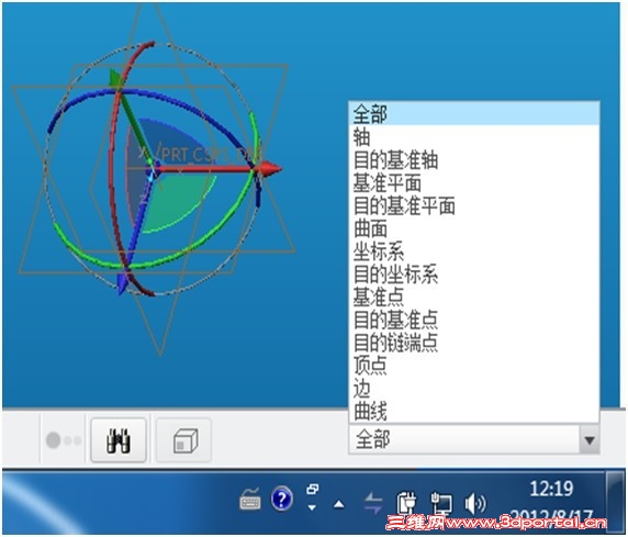

 楼主| 发表于 2012-8-17 12:32:09 | 显示全部楼层 来自: 中国浙江绍兴
经过近几天的继续使用,发现还是能够很好解决快速捕捉到边或点进行约束问题。
( V+ w+ |2 ?* b7 ^3 H( I就是装配时可利用过滤器选择相应的点或边即可,如果在装配过程中在充分利用三维轴功能会更更能提高效率。关于装配时使用过滤器,其实在PROE版本就已经有了这个功能
: I, \/ W4 C9 H, O+ G! |/ |7 ~# B+ JCREO版本截图如下/ Q5 o* ^' ]/ B; X" z

 楼主| 发表于 2012-8-17 15:50:32 | 显示全部楼层 来自: 中国浙江绍兴
充分利用装配中的过滤器,能快速捕捉到点和边等进行约束,能很快提高效率
发表于 2012-8-17 22:19:18 | 显示全部楼层 来自: 中国广东深圳
如果只是选择的问题,一般关掉智能选取(这个太耗资源,大图尤其是),用右键查询选择还是很方便的。
