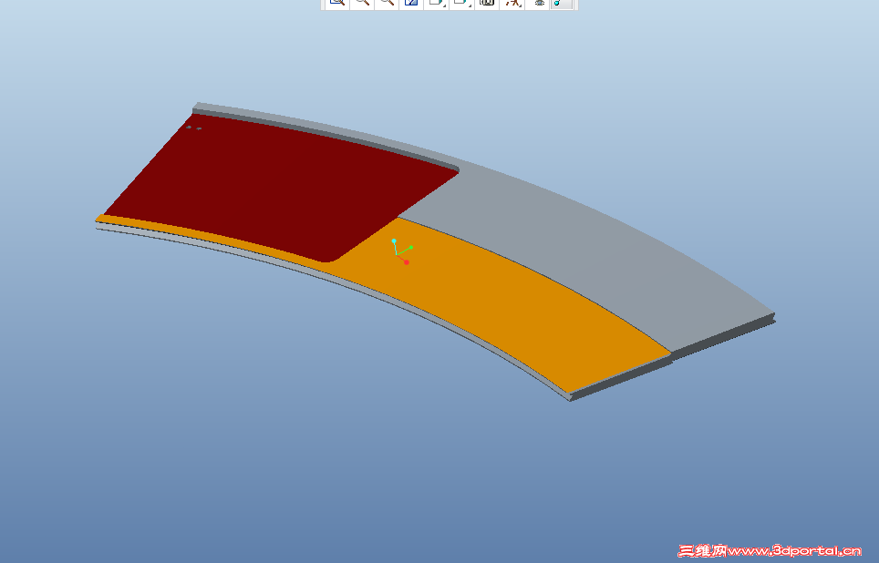

表在面粗糙度全部1.6,公差正负0.05,材料45#钢,

这么簿。变形肯定有了

关键是装夹方法。多厚?建议用双面胶粘在平板上,再在边缘部分用黑胶粘住。小吃刀厚度。开始进刀大点,最后按粗糙度要求进刀。
0 V) q$ Y% v& U  {; L侧面V型槽用成型刀加工。加工后用丙酮浸开。4 }! @8 R+ c& c3 s; T3 w
4 y; z+ D9 N8 p! G
另一个办法是上面部分用电火花加工。
$ U9 t7 b! L* R" e+ H$ H: R8 R仅供参考。

这个零件有几个角度,厚度5MM,下图档看看就知道了,看着简单,加工正反面和侧面
