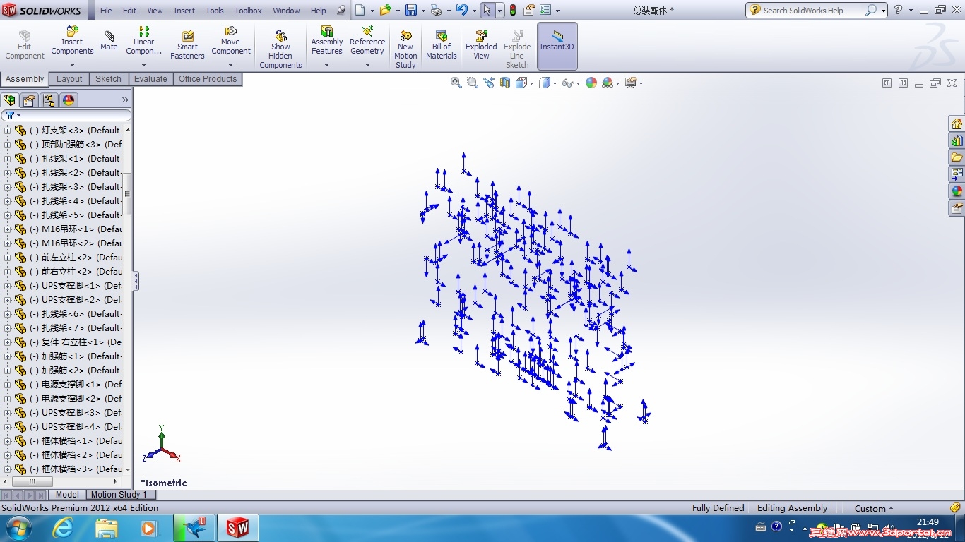

[求助] 打开图,什么都看不见
发表于 2012-8-12 21:56:21 | 显示全部楼层 |阅读模式 来自: 中国浙江宁波
我打开文件,看不见图是怎么回事啊
发表于 2012-8-12 22:55:09 | 显示全部楼层 来自: 日本
点击特征,*眼镜*搞了隐藏了,改为显示
发表于 2012-9-1 11:00:36 | 显示全部楼层 来自: 中国广东佛山
你对着设计树侧装配体的名称右键,隐藏,再右键,显示试试。可能只是软件的反应问题。
