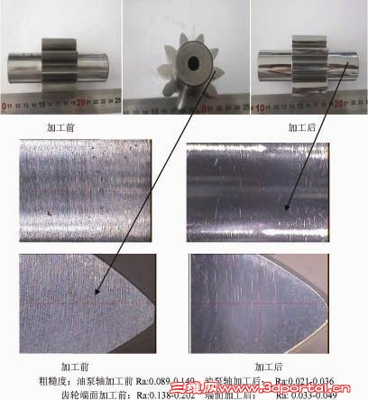

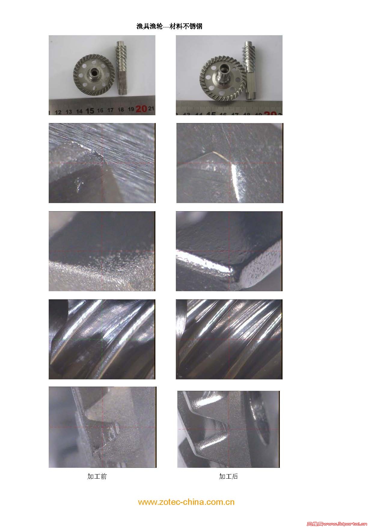

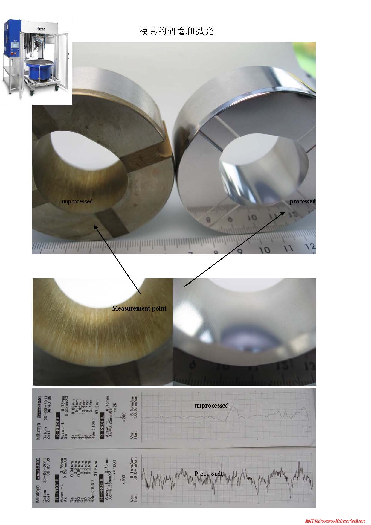

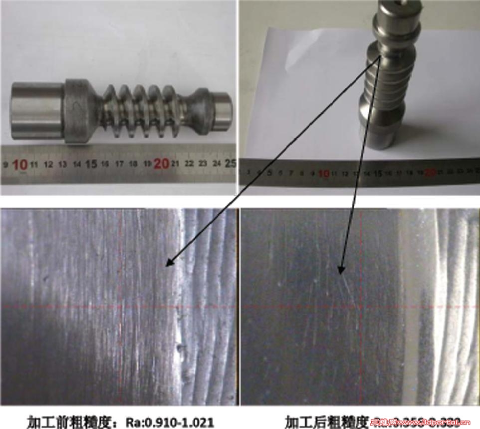

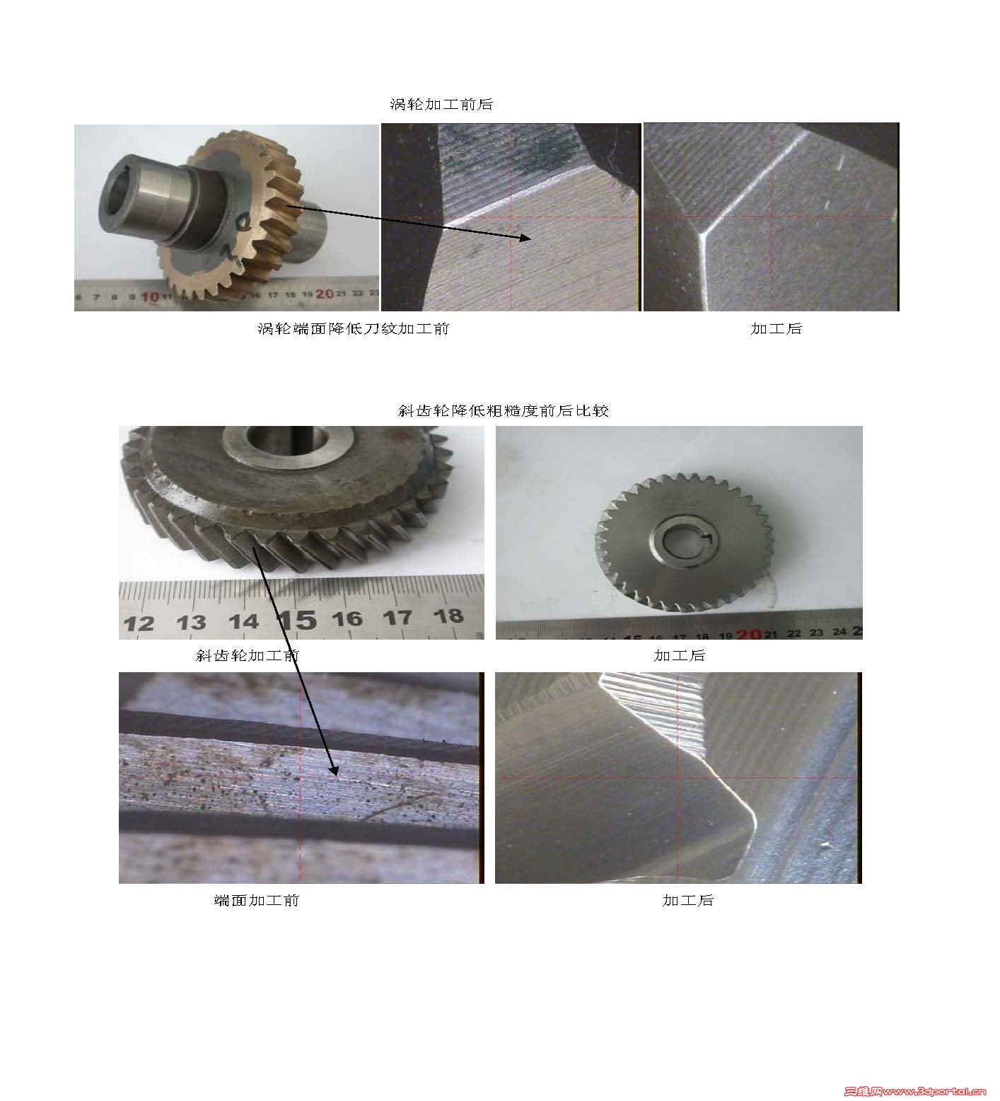

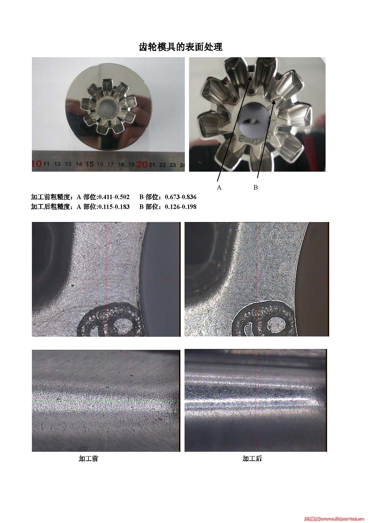

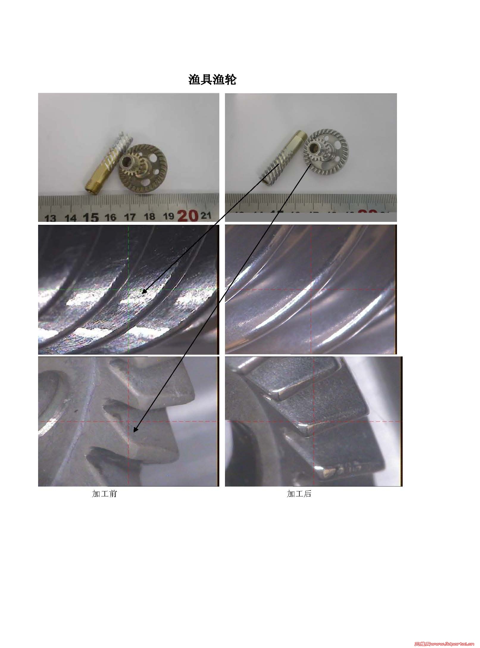

各位大侠你们好,我们目前做齿轮行业表面处理,对齿轮关键部位,啮合部位,传动部位,降低表面粗糙度。以下分享下我们做过的一些案例,供大家参考。希望也能帮大家在实际的生产过程中解决困难,提高产品质量。/ U3 X. B6 L! C# ~$ \# B
蜗杆 1wogan.JPG 1 q9 ?5 F1 S" t1 D3 Q
8 w  T& X! @4 u" Z

: i" I) m! p* [1 ]7 z5 k+ v% u  r齿轮冷压锻模具 齿轮模具推广....jpg - ~. o8 I8 O: R* b  c7 e! U

发表于 2012-8-14 10:57:21 | 显示全部楼层 来自: 中国广东中山
不知和我在展览会上看到是否一样的,那是把一些小金属棒和着乳化液,对工件进行冲刷,以达到清除毛刺的作用.看了上面的的图片,确实工件的棱边都被倒圆了,而且表面质量还有所提高., e5 |  s3 O& F1 r( w
) {5 d% U5 g) d/ ?3 n若是一样的,对于需要保持棱边锐利的工件就不太好了,另外,不知对工件的精度会产生什么影响?
hero2006 + 2 技术讨论
 楼主| 发表于 2012-8-15 10:37:43 | 显示全部楼层 来自: 中国上海
本帖最后由 zotec1982 于 2012-8-15 11:39 编辑 - ^1 h& e3 Y2 A1 p, e& u) T
dylackman 发表于 2012-8-14 10:57 http://www.3dportal.cn/discuz/static/image/common/back.gif. T$ ]! y* I- R
不知和我在展览会上看到是否一样的,那是把一些小金属棒和着乳化液,对工件进行冲刷,以达到清除毛刺的作用.看 ...
  w/ Q, Z+ Y; \/ {# _. j. \0 I
8 W% g8 c8 o/ n( j* s你好,正如你所说的,对一些工件要保持锋利,确实来说是不太好做,或是相互矛盾,因为通过磨料的接触会把锋利的部位倒钝,大约倒钝的量也在UM级的左右,但是对齿轮这行的话,反而需要某些产品稍微倒钝点,这样以达到传动时啮合的稳定性或是减少阻力。关于精度的话,一般不会影响,根据产品的材料来选择稍微偏软性话的磨料,一般也能控制在UM级的范围。
