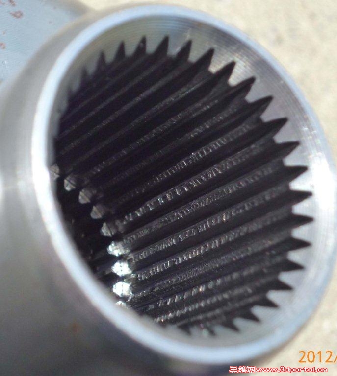

+ A6 C! w. n- r9 D5 N% z! ~$ c 1212a.jpg 各位好!$ b* `. K, K) n9 Q* a  |: \
如图所示:内花键拉削加工后,内孔表面变得不光滑了,拉刀设计时,内孔表面是不拉削加工的,请各位帮助看看这是什么原因;4 l7 w: c1 V4 r1 [% Q* [
材料:20CrMnTi,硬度HB155;正火处理;; ^$ z( [3 ?1 E/ [. i4 Y
是不是拉刀设计不合理,容屑槽太小,还是拉刀拉削加工时,不垂直基准面了;6 ?! i# L6 B2 P2 O( G3 S+ X
2 K$ E" ^5 j# x  w2 ]

拉刀拉削后表面粗糙度不好的原因很多,比如,润滑的问题,拉刀角度问题,拉削速度以及吃刀量的问题,还有就是材料的问题;你快将图发过来供大家参考!

考虑拉刀的排屑和冷却压力(看看容屑槽内是否有粘连现象)

请确认一下内孔拉孔之前底孔的尺寸是否合理,是不是太小了?

内孔没问题
* v3 v$ }) B# R2 Q, D- S现在分析可能是下列两个原因之这一:拉床拉力不够或是拉床拉削导轨与工件定位面不垂直了,
