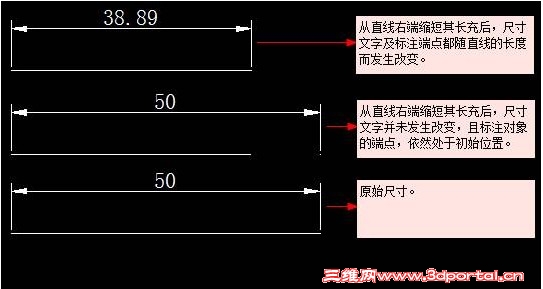

    什么是关联标注?关联标注又叫标注关联,即创建实体与标注之间的关联性,比如用dli标注一条直线后,用夹点编辑缩短直线的长度,就有两种情况发生:一种是尺寸文字及位置跟着发生变化。一种是尺寸文字及位置均不发生变化。如下图所示:
    这是怎么回事?这其实就是dimassoc这个系统变量在起作用。这个系统变量的不同取值,将决定标注对象的不同状态,它的取值范围及对应的说明如下:

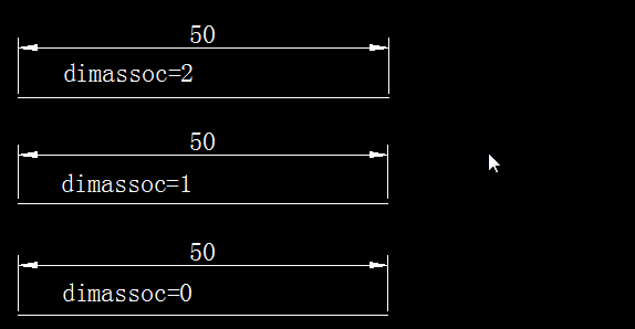

    一起来看看dimassoc在不同取值下的标注对象的不同表现:
    最后面这个dimassoc=0的取值,不做动画演示,有兴趣的朋友可以在自己电脑上试试。
