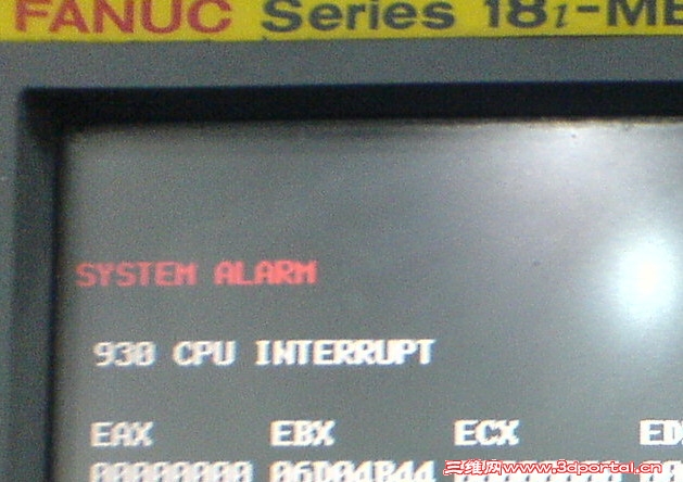

最近我单位一台加工中心。系统为fanuc-18.(十年前买的)
3 V: f3 x0 s  L1 _& U# w/ U+ w' x* N1、动不动就会出现930报警,屏幕就像电脑死机一样按任何键都不起作用,除非关电源过好长时间后再开或许就好了,有时得开关好多次后才好。
1 T& D  Q) |3 `: k  @: _2、有时开机只是出现几行系统启动的英文字母后就死机。- r& t0 F* Q8 D( ]: V! b& b* Z
3、今天机床又死机后出现了930、920报警。

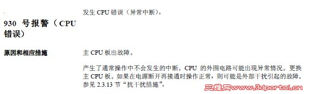

 楼主| 发表于 2012-8-14 11:45:52 | 显示全部楼层 来自: 中国青海海东
)19*(
发表于 2012-8-14 20:11:49 | 显示全部楼层 来自: 中国天津
请懂行的朋友给予帮助,谢谢!
发表于 2012-8-14 22:09:54 | 显示全部楼层 来自: 中国江苏无锡
你能把你那机器报警的报警内容写下来,或者最好拍下来,发到论坛上,才可以判断!情况说明清楚,在什么样的情况下发生的。
洪哥 + 5 有报警号就可以了。谢谢帮助!
 楼主| 发表于 2012-8-16 20:36:14 | 显示全部楼层 来自: 中国青海海东
)19*(
 楼主| 发表于 2012-8-16 20:39:56 | 显示全部楼层 来自: 中国青海海东
莫非得换主板?像我这机床的主板得多少钱?那里可换?

发表于 2012-8-19 21:17:42 | 显示全部楼层 来自: 中国四川雅安
930 CPU INTERRUPT  ) u) Z/ L% N$ S; b# X& I! a
你说的能开机的话有可能接触不好,重点检查FROM/SRAM 和CPU模块, 没搞过还是找人吧,丢失了东西很麻烦的。

 楼主| 发表于 2012-8-22 21:52:05 | 显示全部楼层 来自: 中国青海海东
感谢以上各位的帮助。今天机床除了开机显示几行系统引导的英文外再也开不起来了,找人看了一下说是cpu故障。现在连整个主板快都拆下来准备送到北京fanuc维修。
