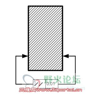

20120126_4b30324f02b397cb61fbv48fZj84Z1V1.jpg SW2008工程图中像图中这样的    双引线形位公差如何标注?

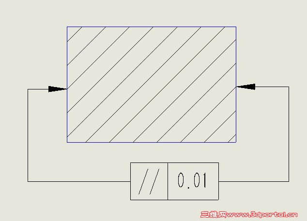

SW2008的不知道,我用SW2012可以做到你的效果
% R5 _( t) |) V, l" S, f" F2 e
/ z1 _) c5 L  }. _$ P使用多折线,画一半后,按Ctrtl键,右键,注释,添加多折线
' D2 H# Y* ~4 C% c" ~: }* [
