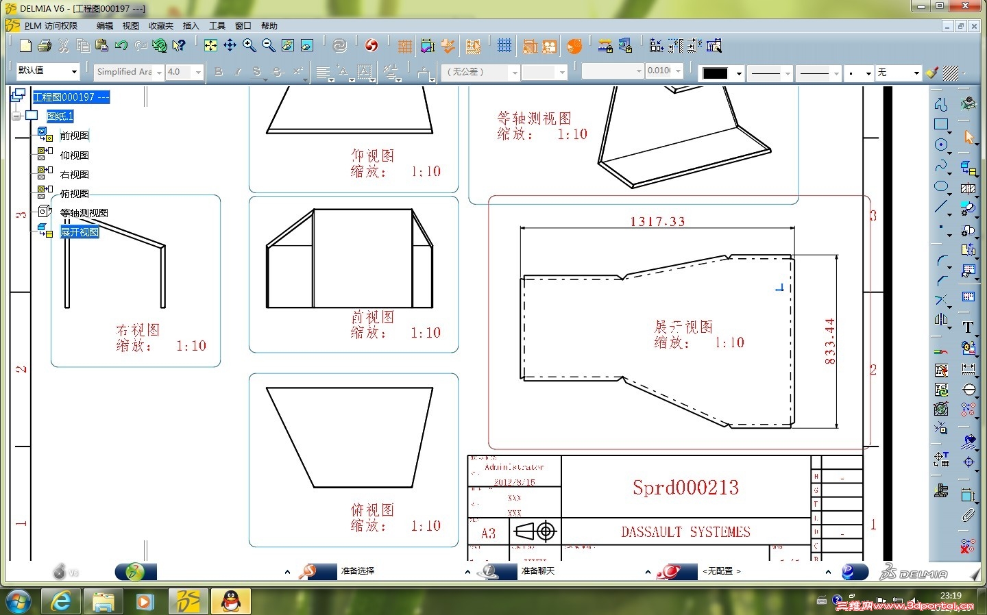

发表于 2012-8-15 23:28:28 | 显示全部楼层 来自: 中国上海
总算折腾出来了,发个STP与DXF展开图给你

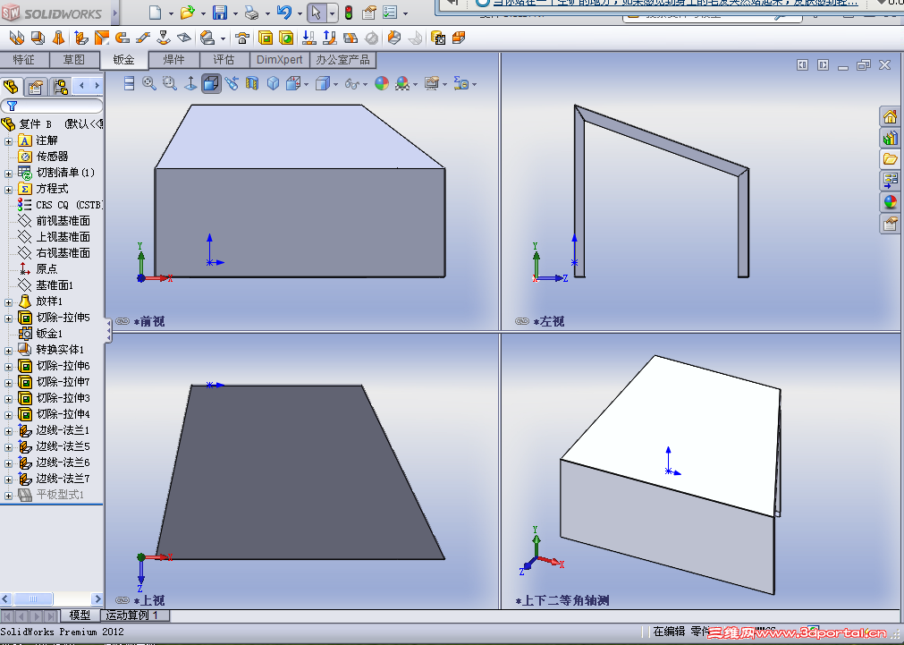

发表于 2012-8-22 11:05:39 | 显示全部楼层 来自: 中国辽宁大连
我用2012做的.看看是不是你想要的

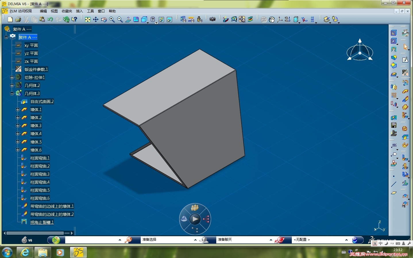

发表于 2012-8-22 11:05:46 | 显示全部楼层 来自: 中国浙江杭州
jssuper 发表于 2012-8-21 16:07 static/image/common/back.gif/ m  ^7 j& ?: B' P
哪位 用SW 做出来了 麻烦把PRT 文件贴上来 谢谢~
  U3 `( O, C+ p" F' f; t8 g
这个是catia...

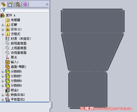

发表于 2012-8-23 14:48:07 | 显示全部楼层 来自: 中国江苏常州
用曲面转钣金,侧面用分割线切 .
  m# h- m6 L' b* @$ ]1 A# ^- H 08-23.jpg - M' c2 g% R; O, a
复件 A.rar (184.66 KB, 下载次数: 4)

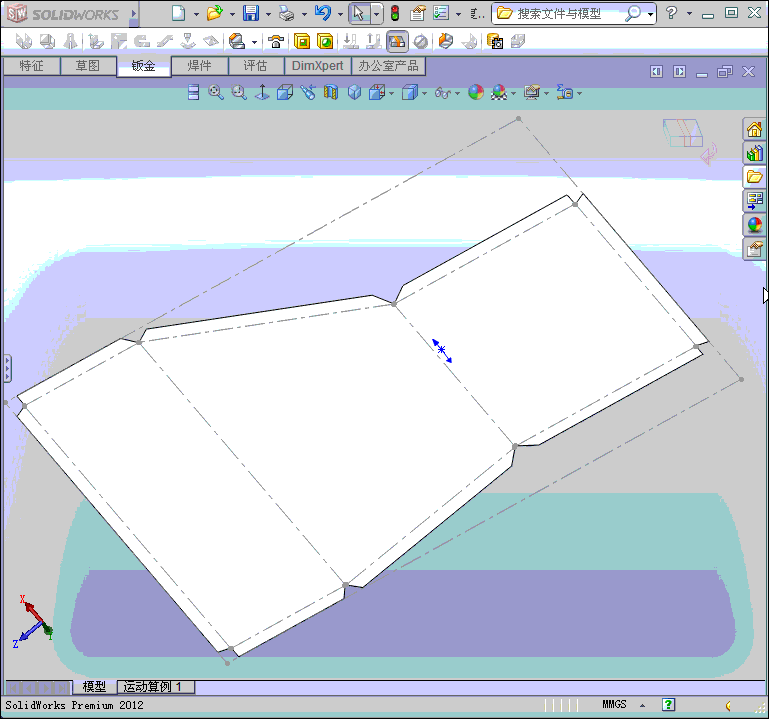

发表于 2012-8-23 21:01:15 | 显示全部楼层 来自: 中国江苏无锡
6 ~# c8 k! S9 ?4 o' A+ c3 |; W; V
  V7 U/ N/ A+ m8 e4 S" o; G9 }2 M- S9 w" g+ Y
9 W' U1 f- \: T) X1 _  W8 O& b+ z; P. F
SW12做的,这样可以吗?
