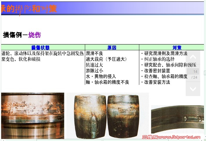

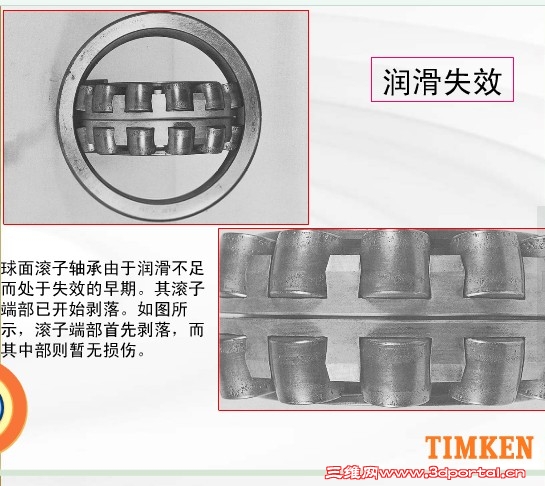

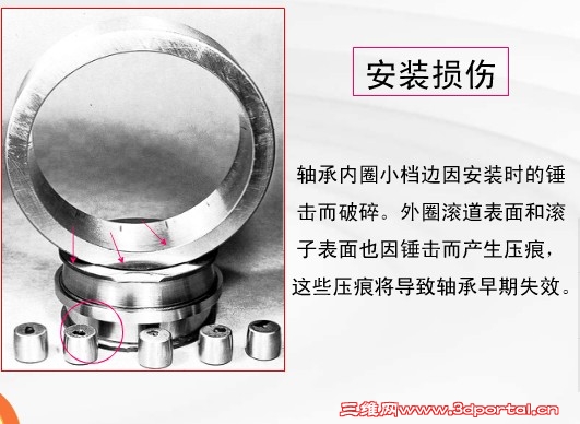

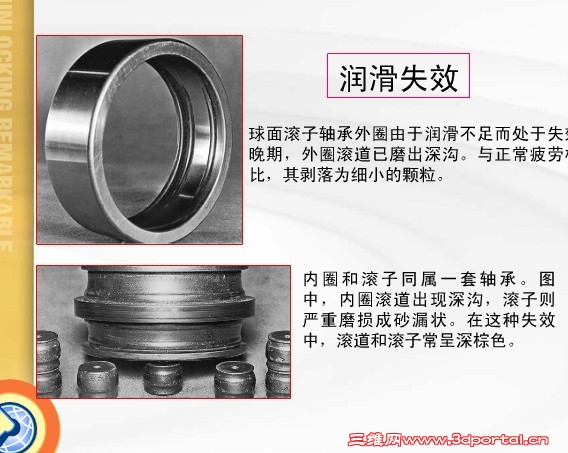

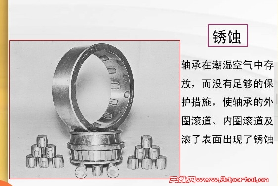

[原创] 轴承损伤详图参考
发表于 2012-8-15 17:49:31 | 显示全部楼层 |阅读模式
烧伤
烧伤
轴承锈蚀.jpg 安装损伤1.jpg 安装损伤2.jpg 安装损伤.jpg 磨粒损伤.jpg 疲劳损伤.jpg 润滑损伤1.jpg 润滑损伤.jpg 运输损伤.jpg 以上为部分损伤图片参照 如参看更多 可登陆标签网址
