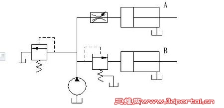

如图所示,液压缸A和B并联。若要求A先动作,且速度可调;B缸则在A缸活塞运动到终点后才动作。试问图示回路能否实现要求的顺序动作?为什么?

发表于 2012-8-17 15:11:39 | 显示全部楼层 来自: 中国湖南长沙
可以实现的。
1 ~% t/ |" c8 {0 b7 ]用外控的顺序阀,控制口连在调速阀与油缸之间。

发表于 2012-8-16 14:45:15 | 显示全部楼层 来自: 中国广东汕头
应该用顺序阀才对。图示只有在B缸的阻力大于A缸的移动所需力时才能实现A先B后。
发表于 2012-8-16 18:00:34 | 显示全部楼层 来自: 中国广西南宁
不行吧,应该在两油缸前都加减压阀,并且B缸的压力要比A缸高
发表于 2012-8-16 20:26:36 | 显示全部楼层 来自: 中国河南安阳
本帖最后由 9619 于 2012-8-16 20:36 编辑 + l4 k" N2 u+ c3 P. m- s4 N
  K8 i8 Y1 F7 r2 p/ ^+ n% Q
感觉不可以。
: y5 b% j3 u. m; K9 Z) S由于节流阀的作用,顺序阀会提前打开。
发表于 2012-8-16 21:45:10 | 显示全部楼层 来自: 中国山东青岛
实现不了的,此系统可默认为流量充足(如不充足调速阀将不能完全起到调速作用,不满足速度可调设定)。A油缸为调速阀,则必然出现节流情况,另正常系统安全阀压力设定肯定要高于顺序阀的,所以在A负载低于B负载情况下,两个油缸一起动作,A负载高于B负载,仅B动作。

 楼主| 发表于 2012-8-17 09:36:37 | 显示全部楼层 来自: 中国山东德州
梦里是谁 发表于 2012-8-16 18:00 static/image/common/back.gif0 n. N7 E' ~. y9 M6 \% S: G5 L) n
7 @8 W: v6 m1 J# t/ _) x8 X应该是减压阀靠近主油路还是调速阀靠近主油路呢?
发表于 2012-8-17 10:35:21 | 显示全部楼层 来自: 中国安徽马鞍山
如果溢流阀作为安全阀且泵为定量泵,流量不可调;若溢流阀作为稳压用,其压力设定必高于顺序阀,不能实现A先动B后动的要求
 楼主| 发表于 2012-8-17 10:38:55 | 显示全部楼层 来自: 中国山东德州
那为达到B缸则在A缸活塞运动到终点后才动作这个要求,大家有更好的设计吗?不要行程开关的
发表于 2012-8-17 20:25:13 | 显示全部楼层 来自: 中国河南安阳
fisherliu 发表于 2012-8-17 15:11 static/image/common/back.gif
' Z3 \4 W* M" g" R. A) L# A5 _# R) B可以实现的。
; G7 b/ e0 q& ?" l用外控的顺序阀,控制口连在调速阀与油缸之间。
$ t) S8 Y/ P# E: f+ Y不错的方案

发表于 2012-8-20 11:03:46 | 显示全部楼层 来自: 中国上海
这个很好 学习了
发表于 2012-8-20 22:07:33 | 显示全部楼层 来自: 中国浙江宁波
那A缸加个压力继电器吧,到位后发讯,让B缸再动作,绝对可靠有实惠哈
发表于 2012-8-23 10:22:33 | 显示全部楼层 来自: 中国辽宁盘锦
看懂了,在A缸动作时,安全阀时时在溢流
发表于 2012-8-23 12:06:12 | 显示全部楼层 来自: 中国辽宁大连
感觉你这油路有点问题,应该加外控的单向顺序阀才对,要不油缸怎么退回?
发表于 2012-8-23 15:19:05 | 显示全部楼层 来自: 中国河南安阳
油路不完善,油缸退回时如靠重力,油缸要垂直放。在调速阀和油缸之间加外控单向顺序阀可实现
 楼主| 发表于 2012-8-23 16:37:24 | 显示全部楼层 来自: 中国山东德州
我大论坛能人辈出啊!说实话这个图是我在百度知道里粘来的。确实学习了!
发表于 2012-8-23 21:18:04 | 显示全部楼层 来自: 中国江苏无锡
9楼正解,此回路为典型错误回路。需要用外控顺序阀。
