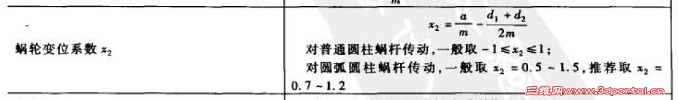

普通蜗轮副的变位系数范围是-1<X<+1,ZC蜗轮副的变位系数范围是0<X<+1) k% U, N1 ~* d+ s* U8 L
不知道双导程蜗轮副的变位系数范围是多少?

蜗轮的变位系数并没有什么不同,无论是单头、还是多头蜗杆,只是对应的导程角不同。

楼上理解错我的意思了,我说的是双导程蜗杆,也就是渐变齿厚的蜗轮副
