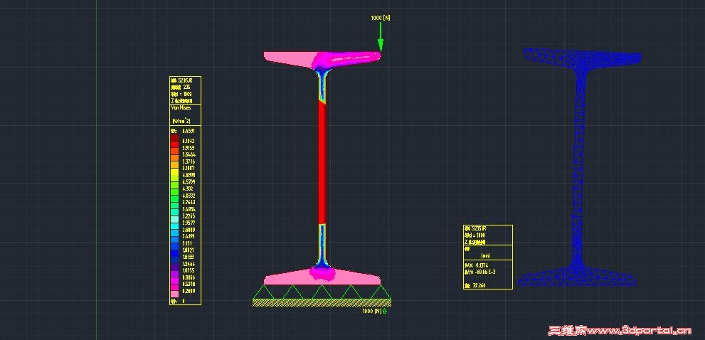

今天没事干玩了一下cadmechancial2013,功能确实比我常用的06要大大的增强。尤其是零件库方面,可以说完全不需要任何第三方插件了。
4 p# E- U' z- U' N  D  D" R注意到有个二维有限元分析,弄了一会,可能是我没弄懂吧,觉得不太实用,只能对平板件进行分析,而且载荷类型比较少。像我们设计上常常需要的轴的校核没法做。
& o% y% g/ k0 M; Q* C8 {, k大家觉得这东西是否实用呢?还是我没有领悟到其中真谛?
发表于 2012-8-20 13:24:40 | 显示全部楼层 来自: 中国内蒙古包头
确实。
4 c( G7 V; }4 s# I7 p只可以进行2D分析,通过指定厚度,或许程序中根据厚度来区分平面应力问题还是平面应变问题。
4 k1 ]! t7 [3 M3 ]: `' A( |若要施加复杂的荷载,只能用点荷载和均布荷载等效了,外力类型很少。! h3 w) w. [2 H2 B  Q/ P7 {
值得一提的是,可以进行网格加密,对于一些孔洞、小角度区域可以观察应力集中情况。1 h5 N# F2 v* v: c) d9 a# @
! V1 |+ Q( h8 j' R! m+ O随便玩了一下,觉得实用性还是有的,比如一些常规的场合,还是可以很直观的看出问题,而且关键是方便,输出也方便,不用到ANSYS里操作了。复杂的问题,特别是三维的,恐怕还是不行,不过,画图之余,权当是休闲娱乐了, a- T9 o3 F4 A4 [: p$ v0 \9 E- z
