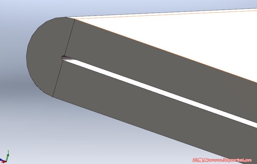

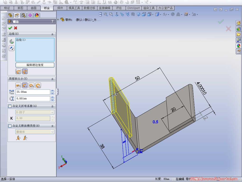

发表于 2012-8-17 07:57:27 | 显示全部楼层 来自: 中国江苏无锡
是这意思吗?* B1 R4 J! b7 {: A4 l
傲游截图20120817075212.png - `2 m( `7 F1 P* {
# h- n+ C* Y. I* n/ B5 j1 {
阿帕奇 + 3
发表于 2012-8-17 09:00:55 | 显示全部楼层 来自: 中国广东云浮
应该就是这个意思了,用钣金做的话,为0是不可能的。
 楼主| 发表于 2012-8-17 17:26:49 | 显示全部楼层 来自: 中国浙江嘉兴
是这个意思,但是我设置后还是自动回到0.1,不知道是怎么设置的。

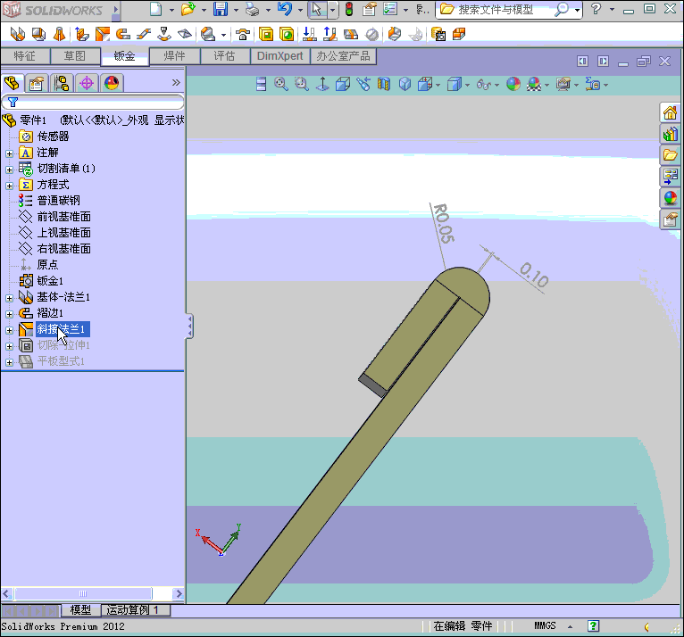

& ~3 z0 ]- \$ V3 Z) V我完成后,打钩。看一下模型内R自动变成Ro0.05了。中间的间隙就是0.1这个是不是我软件有问题。7 [4 T; n8 l, v& s* u+ }

, s4 E/ e8 W5 U% T, d/ Z) G我完成后,打钩。看一下模型内R自动变成Ro0.05了。中间的间隙就是0.1这个是不是我软件有问题。
5 P( O# P& M9 AR0.05,中间的间隙就是0.1是对的,你软件没有问题。

 楼主| 发表于 2012-8-17 18:10:39 | 显示全部楼层 来自: 中国浙江嘉兴
能设置成再小一点吗。楼上的朋友,用0.001间隙后能实现吗。我就是无法变成0.001
 楼主| 发表于 2012-8-17 18:15:31 | 显示全部楼层 来自: 中国浙江嘉兴
KCKK 我仔细看过了,你是可以的。我的软件设置成0.001后自动会变成0.1的间隙。

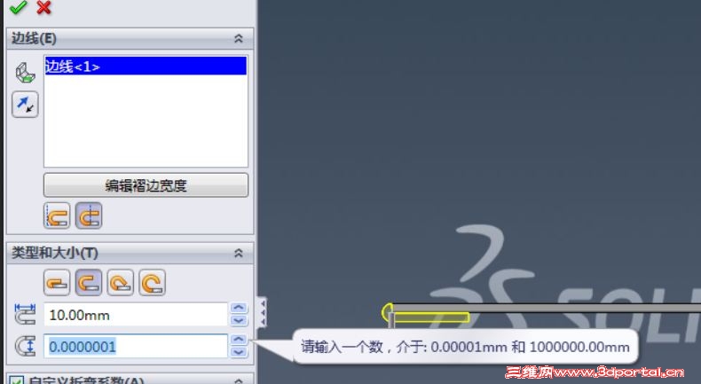

/ l0 b& @" H+ p8 oSW0.1的间隙,已经习以为常了,应该是SW的默认值,虽然SW允许你输入到下图范围的数值,SW却不让你生成所输入的间隙模型: z* E2 n5 _3 c( x- c1 o9 q
& W! |; Z( T; t0 X8 l: B4楼的,只是输入的显示状态,确定后,还是最小值0.1的
5 ~# ?  a: U# j
3 Q5 K0 {. B& C$ T/ E- k: P. r* R/ y7 Y- s  `: E5 I
' a; h; p* u! `$ j* R8 I4 r实在想做到接近0间隙可以不用SW自带的褶边,用草图生成,可以解决4 c% f# r8 V3 @( B

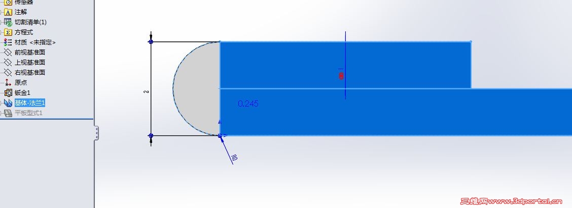

就是用闭合。也有0.1的间隙,但是对加工的图纸没有影响的,如果你建模一定要小于0.1的间隙,可用基体法兰或斜接法兰来建模。

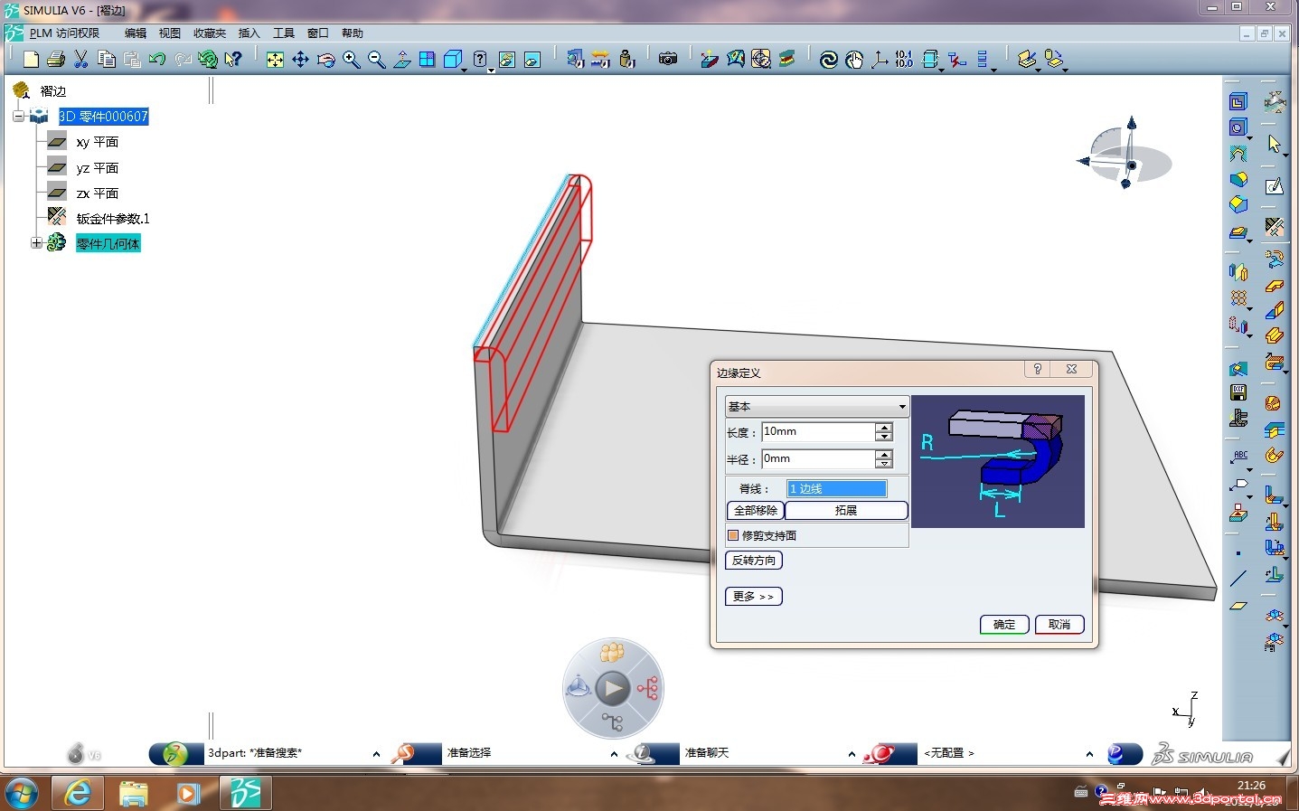

发表于 2012-8-18 21:29:23 | 显示全部楼层 来自: 中国上海
只作个参考,褶边R角可以这0,1 M' [9 @; ~3 j: _4 B* X& e

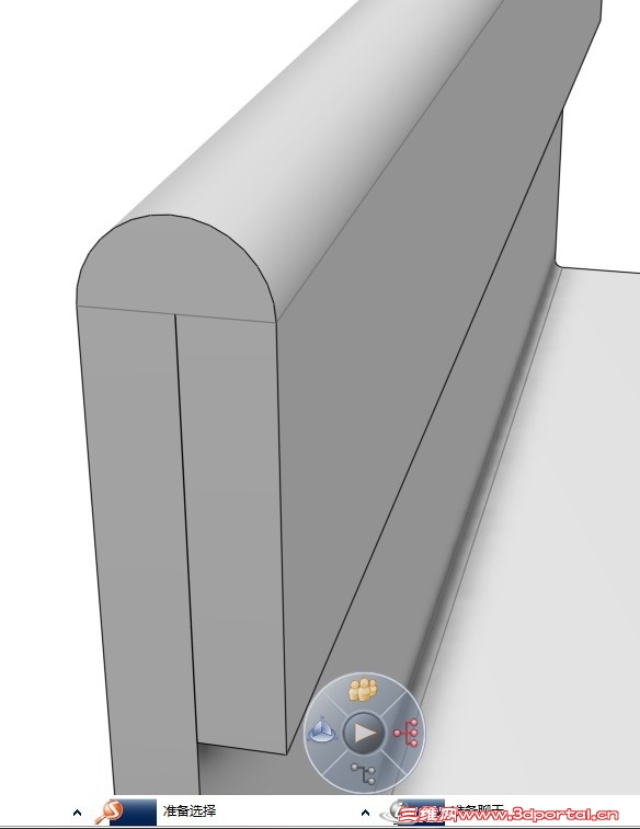

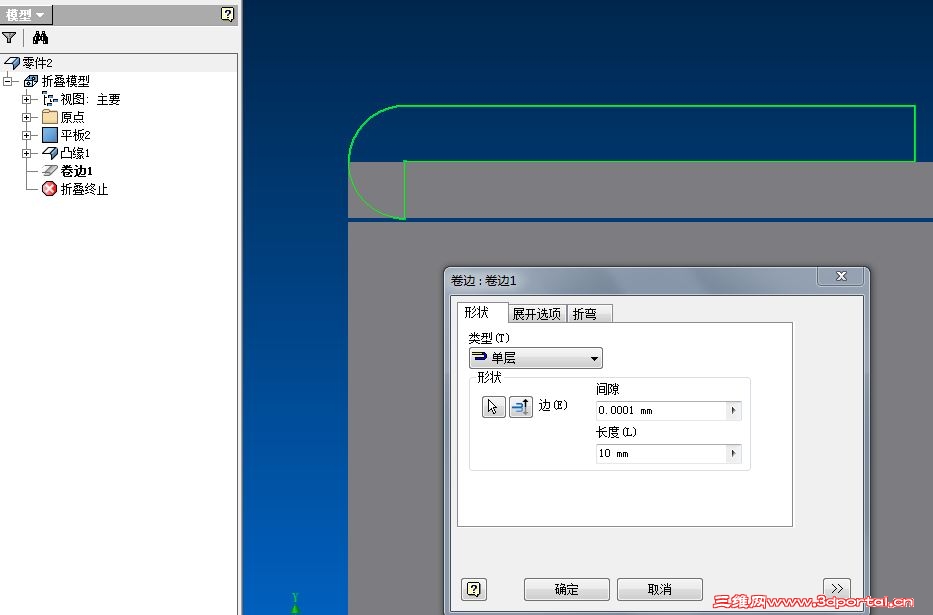

发表于 2012-8-18 22:11:40 | 显示全部楼层 来自: 日本
用Inventor 做不到R为0,可以做到0.0001% A. X. B, q5 G$ t7 Z$ J+ Z- ]- m6 A
