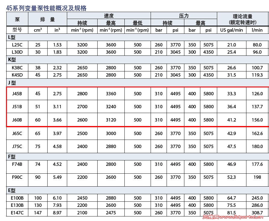

想做一套油缸测试用液压站,压力要能达到30MPa保压,用变量泵,流量越大越好,电机打算用7.5KW,帮我选一个泵吧,质量一定要好,价格6000以下,麻烦各位了!

压力降低到28MPa,去买萨奥45系列泵吧,便宜,质量比国产好,不然6000的价,也只能买国产了
  K: X  I. L: g9 W7 Q
嗯,45系列的J型最高持续压力可达310bar,可以考虑,尤其价格6000估计进口的选择余地不大

压力要能达到30MPa保压,用变量泵,流量越大越好,& K, v! X# A/ Y, n6 M, K; G& m
电机打算用7.5KW,泵也不大,10cc/r左右的变量柱塞泵,不太好选0 ?! X2 x9 {: v% _0 V
& O# _( ~: B9 H, r& K1 P7 _' L. y
不如选“大、小泵”,小泵尽量小,压力高
