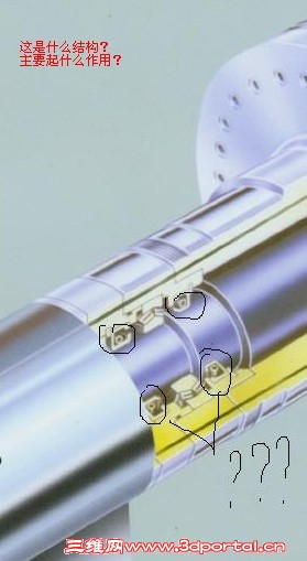

" s9 O7 Q5 H/ s) ^大家看看这是什么结构?
% I' ~4 p' B; H( d主要起什么作用?

好象是旋转油封

 楼主| 发表于 2012-8-17 13:50:05 | 显示全部楼层 来自: 中国河北廊坊
旋转油封?还会旋转?
, |! Q# @7 q+ I9 N6 B; T感觉不对?
发表于 2012-8-17 14:44:25 | 显示全部楼层 来自: 中国江苏无锡
带骨架的旋转密封圈?有点像。不知道这机构的工作原理

你也太大方了吧,就不能再多点图片啊,最起码要把这个部位露全了。

sunqifa 发表于 2012-8-17 13:50 static/image/common/back.gif% p7 f4 r' @  C- d0 v2 g+ a9 m
旋转油封?还会旋转?5 V3 U# t% c- K3 P8 _
感觉不对?
$ g  g& S( a2 i  D5 g) t7 E兄台太搞笑了,旋转油封是旋转运动零件处的油封,一般的旋转油封机械手册上都有,但也有专门针对特殊结构设计的专用油封,不好找,说不定人家是找人订制的.

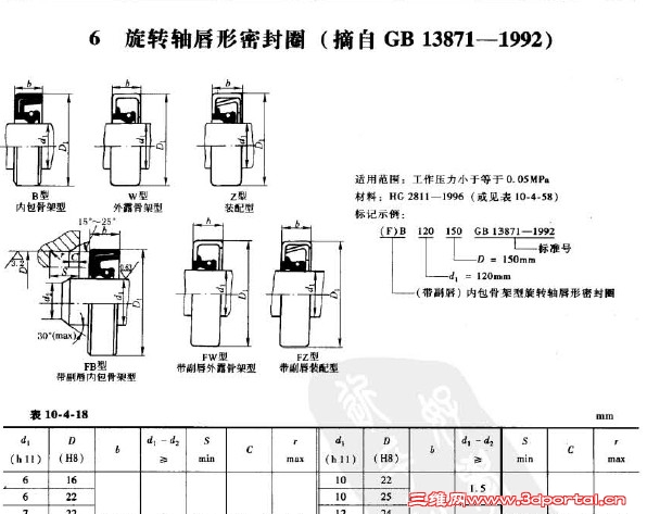

参考机械设计手册,骨架油封
骨架油封.pdf
549.36 KB, 下载次数: 5

弄一张稍大一点的图,看不太清楚!

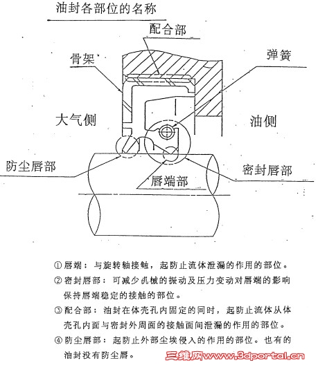

发表于 2012-8-29 16:34:48 | 显示全部楼层 来自: 中国上海
很简单的东西,只要是做油封密封件的厂家都有。视规模大小,进口、国产价格差异很大。

发表于 2012-8-29 16:37:55 | 显示全部楼层 来自: 中国上海
这样看的更清楚了吧?
发表于 2012-8-31 23:00:37 | 显示全部楼层 来自: 美国
楼上正解。这个还是比较常见了,骨架油封,根据用途也有可以适应低速旋转的,高速的价格相当高,而且不保证寿命,一个200直径的骨架旋转油封3600大洋,两个月寿命,你还必须买。。又是坑爹的设计。

发表于 2012-9-4 22:35:53 | 显示全部楼层 来自: 美国
马尔马拉海 发表于 2012-9-3 12:03 static/image/common/back.gif
1 M$ D/ D! e' Y# ?3 u: y4 U; E楼上这个兄弟是被进口设备的售后给“坑”了吧?1 c" o. t1 g) @) g! i1 A! I- r+ l
国外大品牌受专利限制,或想通过专利限制别人,设计总要 ...
1 I' A2 ~+ X- H" ^" {3 w楼上老马,其实我们在某款产品中是自行设计了一款自动供料系统,当时考虑的工况是旋转90度,然后径向进料,然后旋转复位后将料用7MPa压力挤出,挤出完成后再旋转90度,然后再次进料,线速度0.8m/秒。- B' H* {( y, g6 s" J: T" g- U
实际使用中,因为密封的密封性不好,会造成漏浆的问题,最多两个月,浆料就会溢出造成密封被烧伤。
- r6 z- a5 Q- s0 U7 d( Q# k1 K我们也找了很多的原因,包括同轴度,密封圈槽光洁度等,都有些关系吧,因为当时设计的工程师没有考虑到径向受力时会影响同轴度,所以目前成本主要放在更换密封上了。原来的总工因此辞职了。
* H" D2 J' [7 @我只好重新下任务再搞一个新的设计,目前问题已经解决了。密封因为尺寸的问题,市面上确实买不到,现在是在广州一个专门做密封的厂家订购,成本降低了一些,产品用得还行。
6 Q; Z: T2 Q& j6 Z2 j' S高速旋转的密封我们用的大多数是100轴颈的,最高线速度我们只敢用到1.2米/秒,相当于每秒4转,虽然测试数据用过2.5米/秒,但整体的使用寿命不高,真要做到30毫米的1000~3000转,连密封件厂也是不敢保证的,一方面轴的同轴度在运动时比较难保证,另一方面就是结合面的光洁度以及润滑油的质量问题,作为实际使用方,我们公司在这方面是有教训的,在高速旋转方面,同轴的要求和光洁度要求是比常规的高一个加工级别以上的,我们常规用的0.8,在高速方面需要至少是.32,甚至更高,否则密封件寿命根本谈不上,包括润滑脂方面,进口的颗粒度10级或12级是比较适合的,国产的基本上不合格。。。有时候也很觉得郁闷。
发表于 2012-9-5 08:29:11 | 显示全部楼层 来自: 中国上海
"径向受力时会影响同轴度",正解啊!6 l8 v; x0 S$ A3 Q7 N8 Z
油封、Y型圈、O型圈等密封件是不能承受径向载荷的,如果有,肯定会影响使用寿命。
