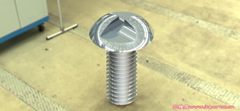

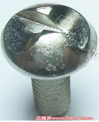

如图,是一字S型防盗螺丝的螺丝帽,这种槽型用SW怎么做出来

1-旋轉出外型- Z* h* y4 b) Q0 w9 B
2-除料+導R角既可

随手画了一个,不知合不合你的标准……
一字S型防盗螺丝.rar

多谢,这种做法是与图片相符的,还有一种更难一点的,怎么做?见下图

图片太小了,看不清楚具体的构造……
