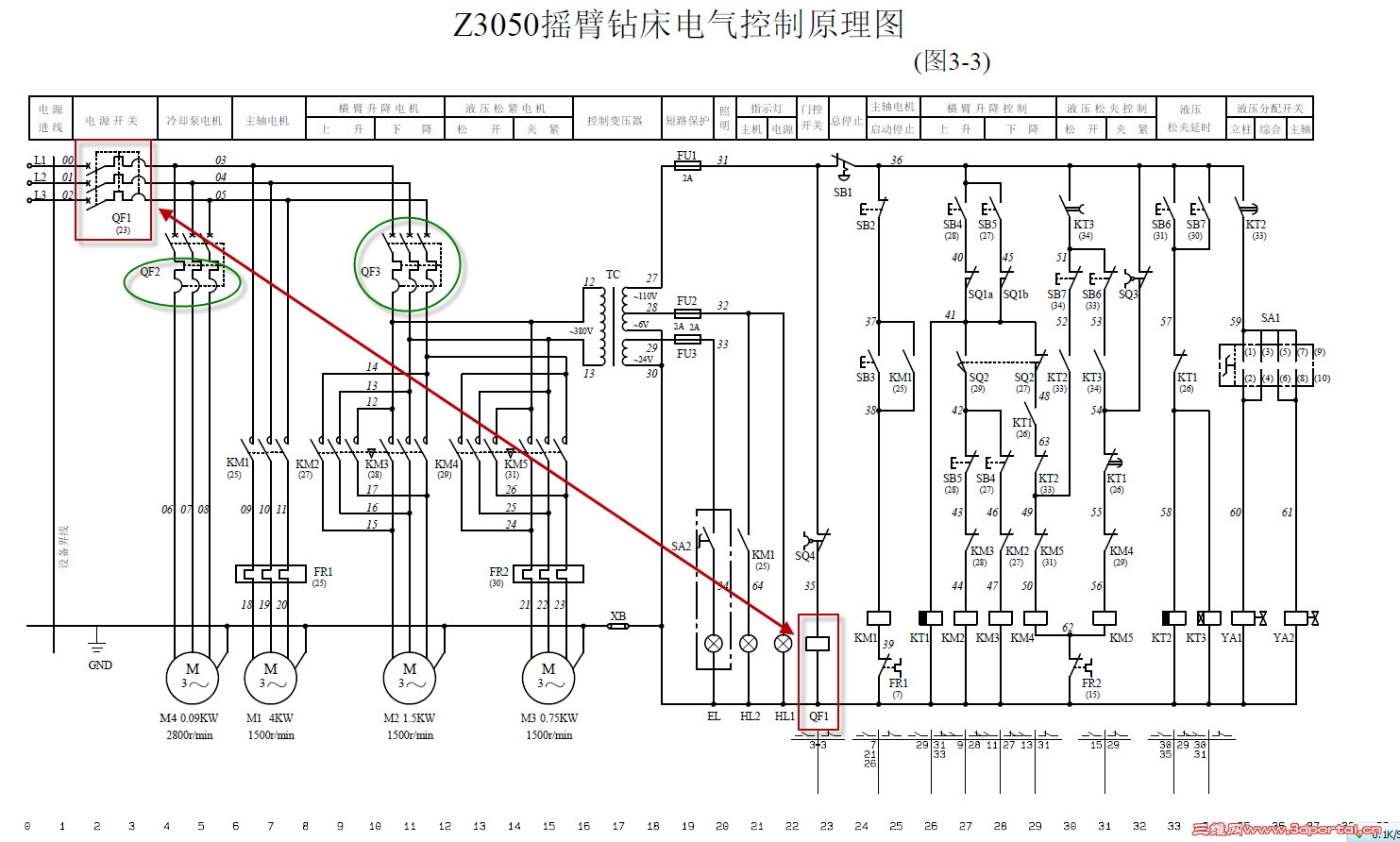

这是一张Z3050摇臂钻床的电路图,请问以下几个问题:
1、红框圈住的是电源总开关,它的工作过程是3区合上QF1后如果23区SQ4门是关好的,那么QF1线圈能得电,这时3区QF1主触点能闭合,如果门没关好则主触点不能闭合。
请问在实际机床中QF1是一个什么样的实物断路开关,什么型号?
2、QF2、QF3又是什么样的型号?
       谢谢!7 G8 C$ o  [* `

图中QF1、QF2、QF3均为小型空气断路器,俗称空气开关。
9 V. h3 W; Q- Y9 BZ3050钻床由于有较多的生产厂家,其电气线路在原理上基本类同(当然还有另外的一种使用PLC的改进型线路),但在结构及元器件的选型方面则可能有些差异。经查,在同型号钻床中,DZ5、DZ10、DZ47等不同型号的断路器都有使用。LZ帖中没有注明此图的出处及生产厂家,具体所用断路器型号也就不得而知。但从电路原理上,只要电气参数相符,其它并无特殊的限制,许多型号的小型断路器都可满足要求。QF1,因为使用了与电气箱门的联锁,似应使用的是带有分励脱扣器的断路器。工业用塑壳断路器许多产品都有此功能。一般还可使用在失压脱扣线圈回路中串接常闭接点的方式做分闸操作。
4 x4 [! u2 j9 g# h7 v分励脱扣器用于远距离操作低压断路器分闸控制。需要进行分闸操作时,按动常开按钮使分励脱扣器的电磁铁得电吸动衔铁,通过传动机构推动自由脱扣机构,使低压断路器掉闸。

& I- U: l. x+ R, P$ W' ?基地里都称为“断开空气开关”,这是我们这边人的习惯叫法,书名叫做“低压断路器”或“自动空气断路器”,Z3050钻床选用的能自动分断故障电路的就是DZ5-20,能够满足要求。

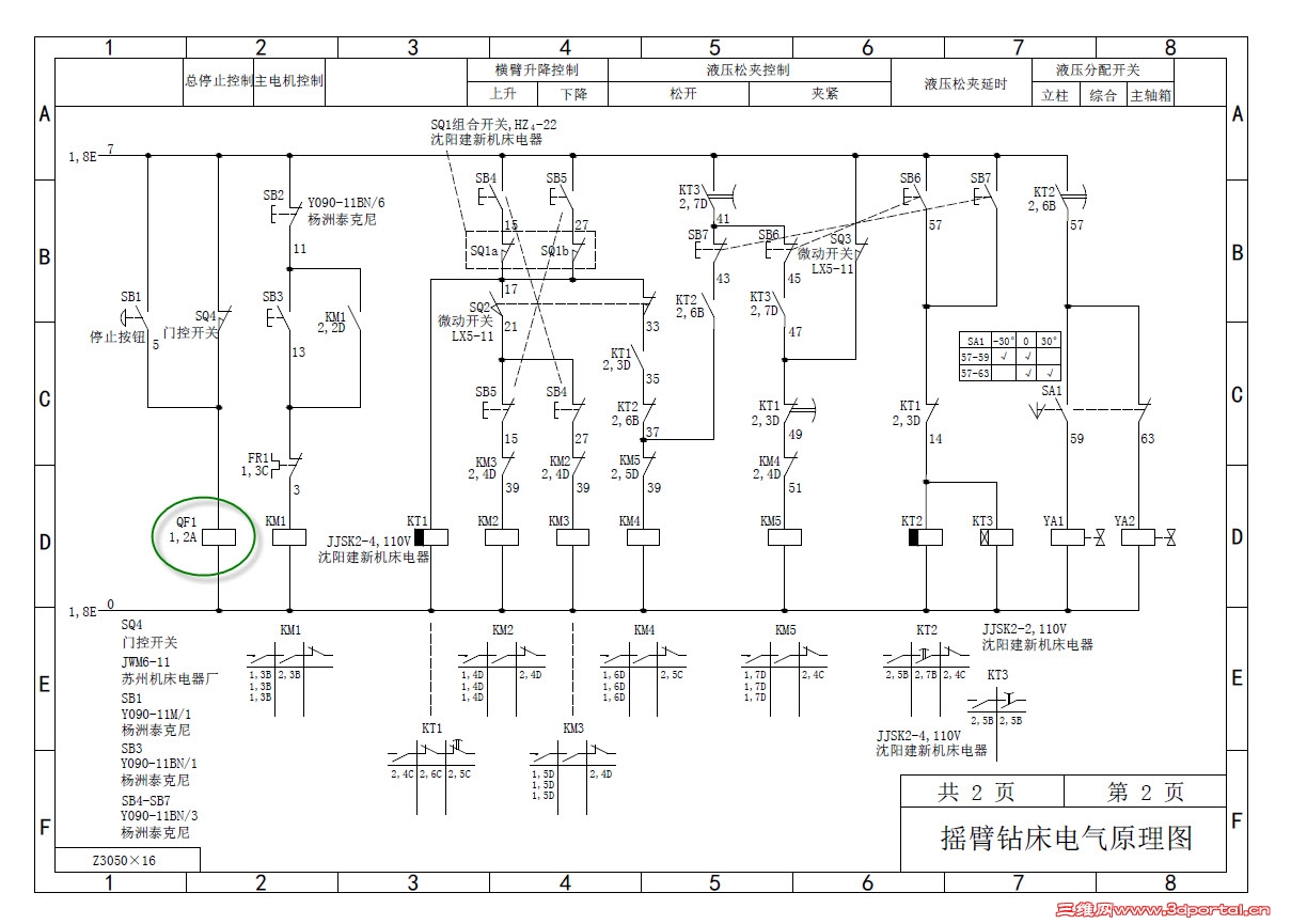

* ^# a6 P/ X7 s我找到了一张图,它上面标有型号,DZS2-20/330FSH,这与DZ5-20/330有什么不一样?

DZ5断路器属较早期产品,功能相对简单。仅有做过载、过流、短路保护的热脱扣器或电磁脱扣器或复式脱扣器。4 v1 s$ M; r0 X1 d+ e
DZS2断路器则还有以下特点:4 o  q2 U1 A! x" B  ]
1、带有电磁脱扣器,可实现短路保护;带有热脱扣器,可实现过载保护。2 }/ U2 u/ B% Y# ?/ j
2、带有分励脱扣器,可实现机械设备的“开门断电,多门联锁”和远控分断功能。
5 W! Q6 Z' H9 w+ p  ?  \3、带有联锁机构和锁,可实现锁住开关和联锁电柜门,同时达到机床设备专人操作的要求。断路器能最大程度满足和确保人身和财产的安全。
+ B7 B. d* E  x, N( p, i  P% @8 ]9 ^# L: D3 U/ f9 z+ w( Y$ O& C6 D
通过以上比较,DZS2断路器是否更适合于机床线路中的QF1,而DZ5则对QF2适用。- s# y6 l: C& t+ k7 H

' t1 V/ f& v( t2 JQF1选用DZS2-20/330FSH,QF2、QF3选用DZ5-20/330 就按这个定了。
