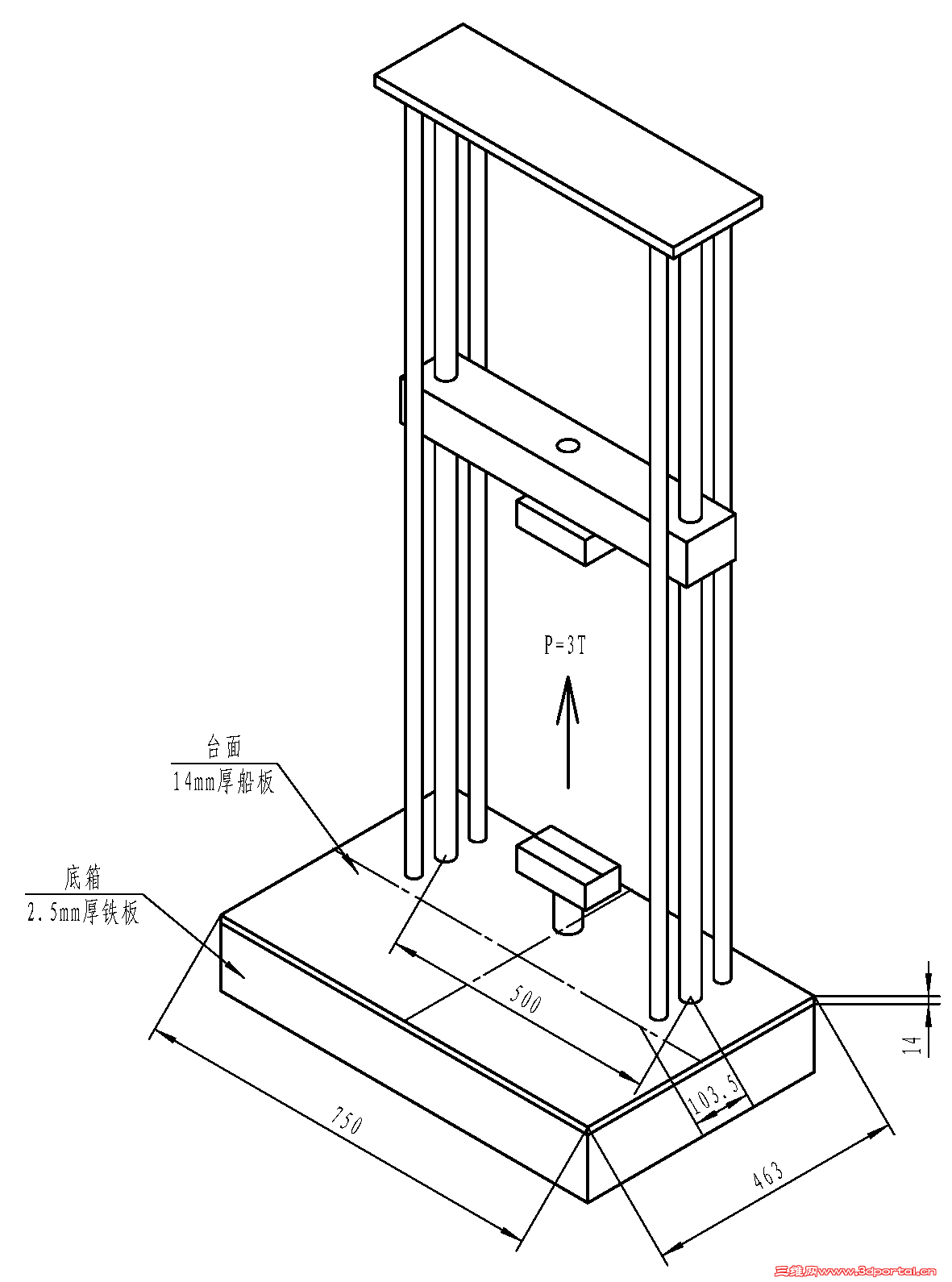

qqp.png 如何计算此拉力机台面的抗拉强度?拉力最大为3吨。

此设计有待改进之处:船板下面在对应立柱、主受力点下面都要加加强筋并与底箱的侧板相连。此时船板的厚度还可以减薄一些。让加强筋受主力,船板次之。

这个底箱和台面是分开的,客户要求的这样设计,不能改一体的,多谢你的建议,我现在就想知道台面的受力怎样计算才能准确,谢谢。
发表于 2012-8-18 16:59:59 | 显示全部楼层 来自: 中国山西太原
台面中间受一向上拉力(3t),两边的立柱对台面的作用力是压力,这类似梁的受力,台面受的是弯曲力。一层钢板的强度是不够的,应作成整体箱梁,加上筋板设计才合理。可参考压力机的结构设计。

/ w6 L% E* C3 z0 E9 p; c台面不能与侧面做成一体时,台面下面还是可以用加强筋,只是加强筋不与侧面相连即可。并且X方向(500尺寸)中间也用筋板连起来。# p% H. n( v$ {& K2 G6 u% u0 t, M$ ]& r
至于弯曲计算可参照梁的弯矩计算即可:3吨的力在500的跨距梁上产生的弯矩除以弹性模量E和抗弯截面模量 W(W=h^3&b/12?记不准具体公式,也就是按矩形截面梁计算)。所受应力和变形扰度都有具体的公式,可在材料力学中梁的一章中找到。为了保险起见可以把Y方向的宽度减小一点计算。只要所受应力小于抗拉强度就可以。如果用加强筋则计算是根据截面平移原理和公式也可以算出组合体的抗弯截面模量(加大了两截面的形心距离的平方)。具体计算就不讲了。

多谢你的建议,在立柱和中间受力处下面都有一圆形的凸台,在这凸台上加4道筋,现已改成这方案了,谢谢。

多谢,多谢,经你这么一说,我心里计算就有普了,
