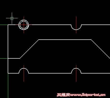

如图所示的半圆形槽如何加工。这是固定圆管用的,管外径16MM。或者大家有更好的结构嘛,指点一二

一般不是在大的构件上加工此类槽、而是将锁管子的扣件做成带管子外径的矩形+半圆槽结构,两边再用螺钉锁死。矩形的宽度等于管子的外径,深度等于管子的半径。而此扣件可直接冲压成型,效率高。

多谢指点。但如果圆管数量很多呢,都是水平布置

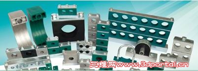

有现成的单联和双联管夹,以及配套的多联底座,排管很方便。

固定管子用成品管夹,连接到设备上就行了,一般不对设备本体加工。管夹种类很多,用时根据需要选用。

除了楼上各位的建议,也可以把三角形结构排列,空隙处就是V形结构,也可以固定管子,而且不受管子外径的影响

( X- d) U+ |4 r0 _学习了。确实这样加工方便通用性也好
