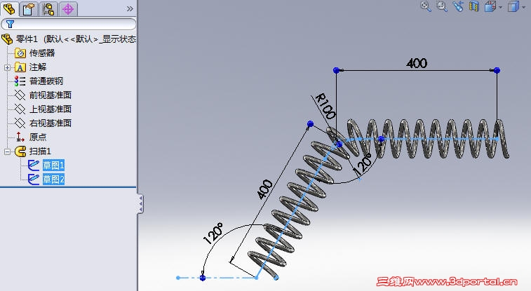

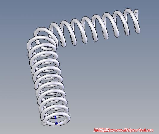

[分享] 简单异形弹簧练习
发表于 2012-8-19 22:09:36 | 显示全部楼层 |阅读模式 来自: 中国江苏苏州
本帖最后由 mygc 于 2012-8-22 21:09 编辑 8 d6 a- h: b" j* g( O8 V9 n, ]0 p
/ x. A, O% e7 D1 O4 s/ \  v纯粹练习,实际是没有的,有兴趣的练练。 . ^0 B, P6 ~" }# E
" H$ T; e& G2 a7 f' T! ^5 H pp1.jpg , d+ U9 D( ?' k! A, l, ^
5 J9 y8 q! W& ?; T- [ pp2.jpg ( r+ O# L+ c4 R
) d- q# o; V4 j$ c9 h. ~
源文件:    th.rar (14.39 KB, 下载次数: 36)

 楼主| 发表于 2012-8-22 15:15:31 | 显示全部楼层 来自: 中国江苏苏州
yinzhicheng 发表于 2012-8-22 15:12 static/image/common/back.gif
5 X  [1 {$ |- R0 ~用扫描沿路径扭转方向不变,
6 C2 S* X' }2 X1 C& ?+ n5 N# W, C
做一下练练贴个图?

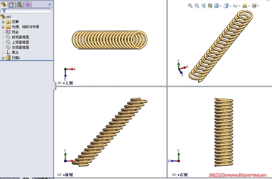

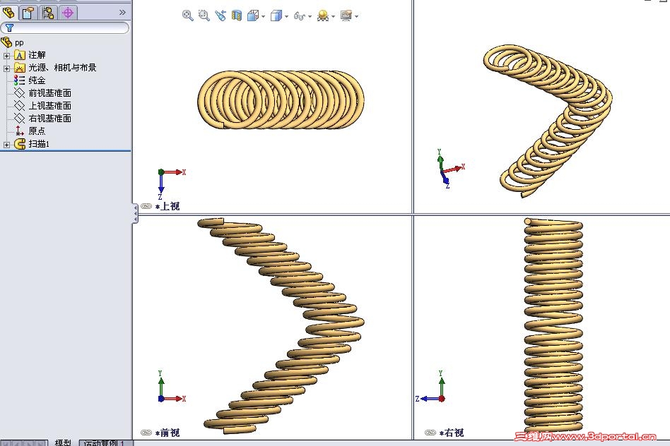

 楼主| 发表于 2012-8-22 16:53:03 | 显示全部楼层 来自: 中国江苏苏州
本帖最后由 mygc 于 2012-8-22 16:57 编辑 , F7 E+ E* Q" L9 Y7 D
yinzhicheng 发表于 2012-8-22 15:16 http://www.3dportal.cn/discuz/static/image/common/back.gif% H% }) i2 M: e2 }! ?6 `# z
不好意思,原文件上传不了
$ V, o9 A0 h1 h1 h2 U5 m5 s
# x$ e' u' V7 n
yinzhicheng 大大,下半部分好像不对啊!显示下特征树?
 楼主| 发表于 2012-8-22 16:55:16 | 显示全部楼层 来自: 中国江苏苏州
6 e0 y9 Q& g% s( v: n
ximain 发表于 2012-8-22 15:25 http://www.3dportal.cn/discuz/static/image/common/back.gif
; o& r. l- k, L/ e% q4 N7 r' e練習一下
3 |  h* ~1 B0 |' f$ P) O/ K. M7 S) z5 t) R% k
ximain大大,是沿路径旋转,好像差的太远了。

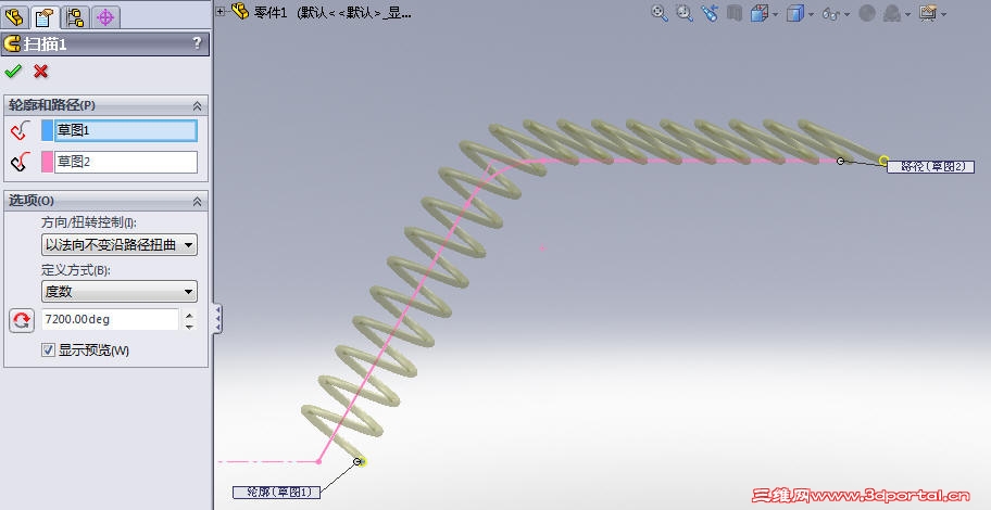

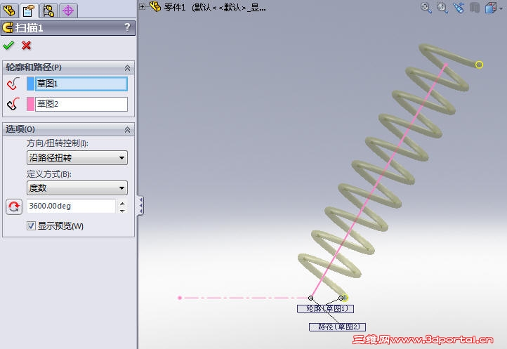

发表于 2012-8-23 16:34:22 | 显示全部楼层 来自: 中国安徽合肥
# m& W; n7 m9 W' K# ~% J4 }
0 k1 s! q; D" @7 l& z  h  D5 x是这样吗?
4 ?4 L! W6 @, s+ w* y
沿路径扭转
沿路径扭转
/ h# v6 Z4 D# v% @
沿路径扭转2
沿路径扭转2
/ \+ n, B6 b9 B3 {  K
沿法向不变扭曲
沿法向不变扭曲
