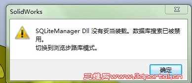

我装的solidworks 2012,win 7 32位的,这几天画管道图时(routing-piping) 出现附件的对话框,不能布路,在线等高手指点下是怎么回事,急急急!!!!!!

能用呀,一直在用,你安装有问题

我以前装的2010,然后装的2012,开始没有卸载2010,后来卸了,卸了后就成这样了

你点修复后看看是否没有安装

系统重装后,再重装solidworks即可,我原来也遇到过,就是太麻烦了。

SQl是动态数据库出现问题了,应该是2010和2012互相共用了哪一部分吧
