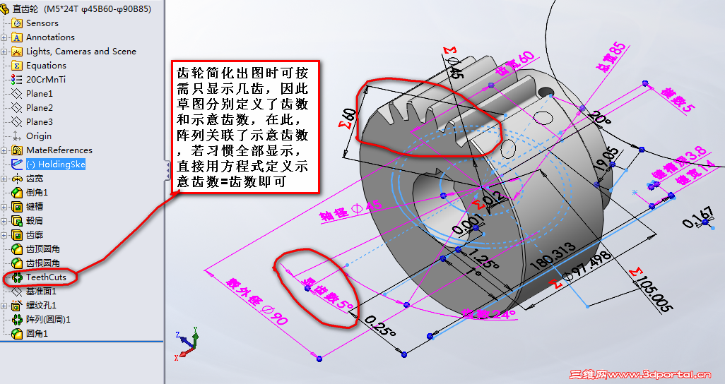

如何用自动方法生成标准模数的齿轮,请高手指点2 G$ F% r' G5 W& v1 o% ?" p

 楼主| 发表于 2012-8-23 20:02:19 | 显示全部楼层 来自: 中国山东青岛
谢谢楼上各位,我能调出齿轮,也能画出,只是再修改就找不出那个填模数、齿数等的表,只好从新导出,再从头来过,还请高手指点

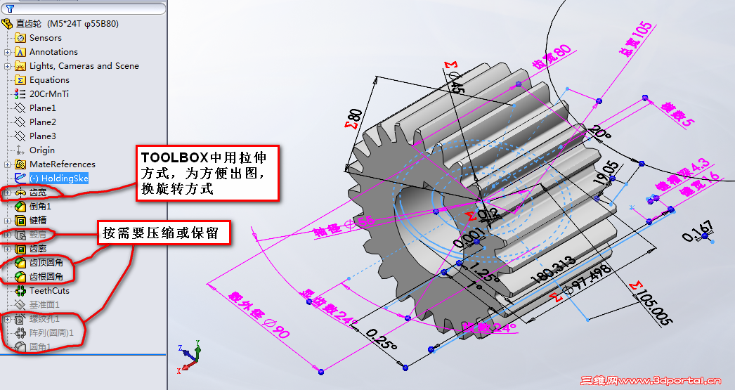

发表于 2012-9-4 16:03:23 | 显示全部楼层 来自: 中国广东佛山
我的习惯做法是这样的:从TOOLBOX里随便调一个相关类型的齿轮出来,然后再定义草图里的参考尺寸,使用配置或用表格系列化生成其它规格。工程图也一样,只出一张,增加新规格的齿轮时就增加配置,换配置及可。
阿帕奇 + 3
 楼主| 发表于 2012-9-4 20:51:21 | 显示全部楼层 来自: 中国山东青岛
谢谢楼上各位,我知道了,重新修改草图

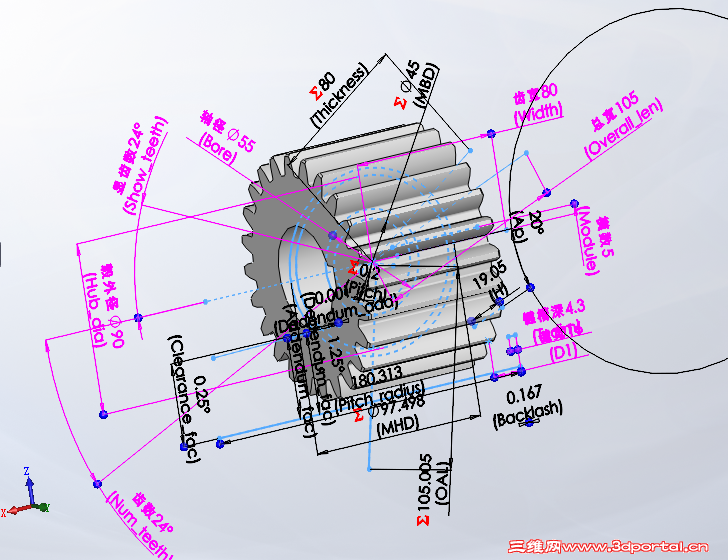

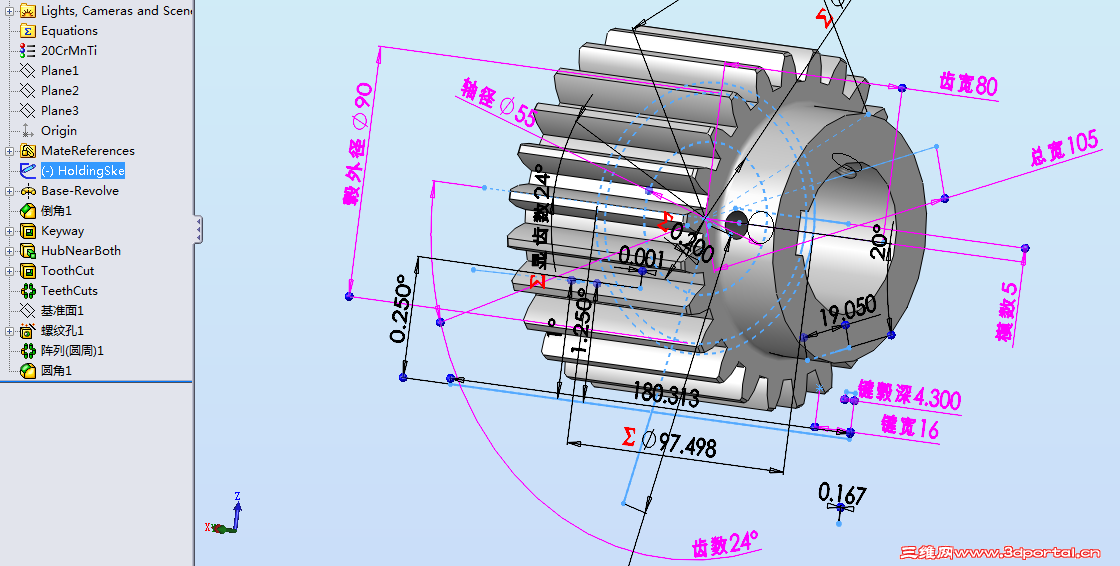

发表于 2012-9-9 03:00:19 | 显示全部楼层 来自: 中国广东佛山
翻找了一下以前做的,再做了点小改动,插了系列零件设计表,做了三两个例子。现在上传。初学或有意者可下来看看,大家互相学习或切磋。1 Y$ l4 z$ X4 n+ q& g
如果你从toolbox调出来的模型一下子很难搞清哪个数字对应了哪个参数,可以显示草图尺寸名称,大概应该都能理 ...
