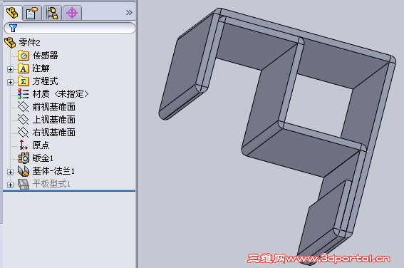

是这意思吗?
. o8 S* J* G- I' @: R& l 用sw的钣金功能怎么画九折弯吗.gif 3 L) x5 x. U  T1 i# N9 Q; |% p$ ^
1 x  v1 Z4 O+ B& q

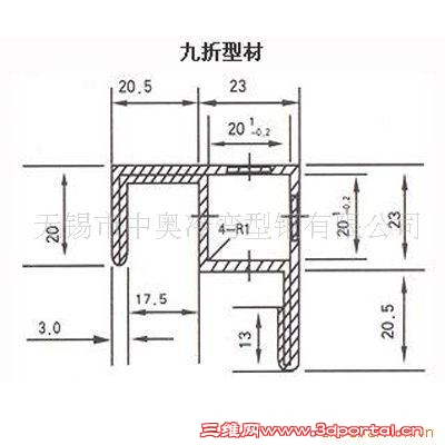

九折型材那样的九折弯
 楼主| 发表于 2012-8-23 11:26:13 | 显示全部楼层 来自: 中国北京
像这样的形状,SW里的钣金能做吗

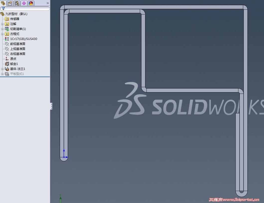

发表于 2012-8-23 11:44:55 | 显示全部楼层 来自: 中国上海
肯定可以的啦
发表于 2012-8-23 11:56:02 | 显示全部楼层 来自: 中国上海
随便弄的 不是很完善

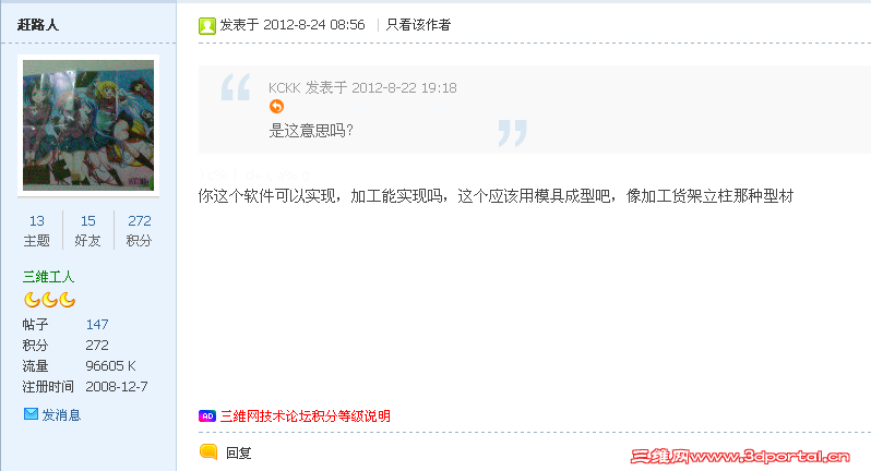

发表于 2012-8-24 08:56:04 | 显示全部楼层 来自: 中国天津
KCKK 发表于 2012-8-22 19:18 static/image/common/back.gif
, m) B4 S: A: E* E6 Q, T是这意思吗?
+ q: y8 V) b5 M% A
你这个软件可以实现,加工能实现吗,这个应该用模具成型吧,像加工货架立柱那种型材
发表于 2012-8-24 09:15:16 | 显示全部楼层 来自: 中国江苏无锡
本帖最后由 KCKK 于 2012-8-24 09:16 编辑 - C, I2 _9 p# T& ?4 B1 b4 W* j" [, a
赶路人 发表于 2012-8-24 08:56 static/image/common/back.gif
8 ]- F+ h1 i2 L2 u你这个软件可以实现,加工能实现吗,这个应该用模具成型吧,像加工货架立柱那种型材
  L7 ]  m: C4 O0 |: K! f
你认为楼主的意思是什么?4 W# v+ ?# Y- ^, r. A- U# f# h
【用sw的钣金功能怎么画九折弯吗?】

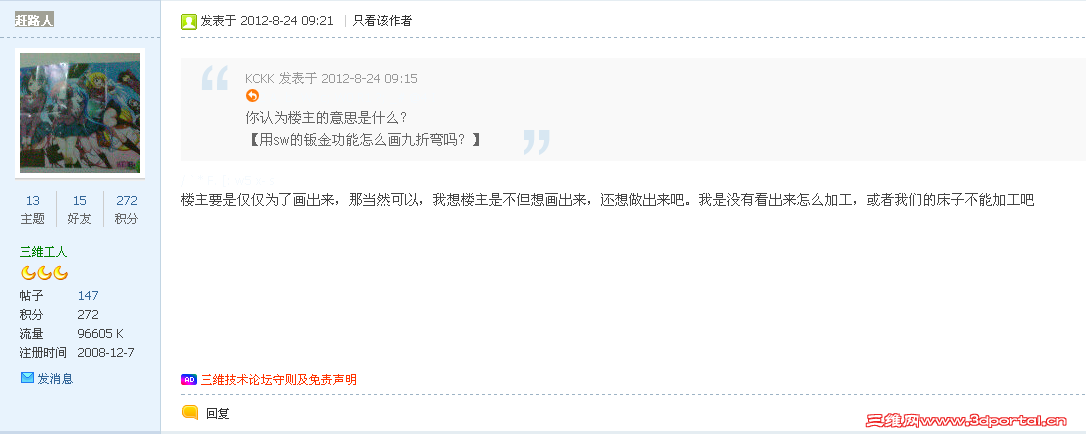

发表于 2012-8-24 09:21:31 | 显示全部楼层 来自: 中国天津
KCKK 发表于 2012-8-24 09:15 static/image/common/back.gif2 B1 v0 Z+ X1 k: p2 U! a* p
你认为楼主的意思是什么?
8 s1 R5 R9 M' g( q% v3 a: e2 o【用sw的钣金功能怎么画九折弯吗?】
( r8 U5 _+ ?( i, N/ I( u" [- d
楼主要是仅仅为了画出来,那当然可以,我想楼主是不但想画出来,还想做出来吧。我是没有看出来怎么加工,或者我们的床子不能加工吧
发表于 2012-8-24 10:00:30 | 显示全部楼层 来自: 日本
7 @% d6 V, W# i2 P! ]. m
zxyzxy56 发表于 2012-8-23 11:26 static/image/common/back.gif
, S- u* o- c3 {3 }) g像这样的形状,SW里的钣金能做吗
) V# r, w* F/ F2 K/ K7 U+ }没有标注尺寸
3 c2 l( k  @' R# k7 q" H
  G7 D1 w8 A2 k  O 捕获.JPG 6 a$ ~- S; ~# }# [' l; l( ]
; S" p  {: n& O0 r9 z+ U
' {, H- L3 O3 \
发表于 2012-8-24 10:04:54 | 显示全部楼层 来自: 中国江苏常州
用SW可直接画九折弯钣金,不过草图有的地方需变通一下.至于加工好象是用专用机床分几道工序压延加工出来的.; s8 `/ `0 p3 K
08-241.jpg + o$ I7 {/ O/ i1 l! q" o& L) c
6 u/ v1 L" ]9 t# |1 c1 L: W 零件241.rar (100.69 KB, 下载次数: 15)

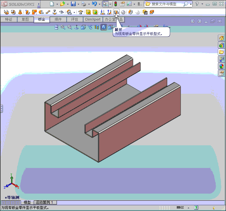

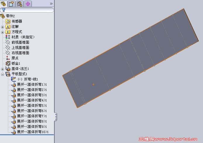

发表于 2012-8-24 10:25:37 | 显示全部楼层 来自: 中国江苏无锡
赶路人 发表于 2012-8-24 09:21 static/image/common/back.gif) e/ T: Y- d2 @! V" N& o
楼主要是仅仅为了画出来,那当然可以,我想楼主是不但想画出来,还想做出来吧。我是没有看出来怎么加工, ...
" R9 b& ?0 s; z( I你这两个贴子好像对楼主没有什么帮助,不要空谈!$ K; V1 X- W. b- S* o) l$ {7 E: |, f
不懂怎样加工没问题,一个人什么都会是不可能的,能帮到哪里是哪里。7 h, H" H2 N; o
零件的加工首先是图纸,没有图纸怎样来加工..........?
5 I8 T0 c: q7 X( o( I 赶路人.png
5 e8 e1 y3 G: t% V7 L9 B1 l% B
' T& u( l* o; f2 ~/ J 赶路人2.png 1 f6 L/ j8 w, E8 t$ X* r
' Q! }2 T  y- k0 v3 ?8 \9 h
) U% u4 O- f) H- o4 }

九折型材一般是滚压出来的,自己加工的比较麻烦 以前看过一件开了专用模具折出来过, 一般人家都是拆分的

- H) e+ P$ \1 r# y0 c这主要是用来做装配图形的,有专门的型材厂家做的,用冷弯线来做的
