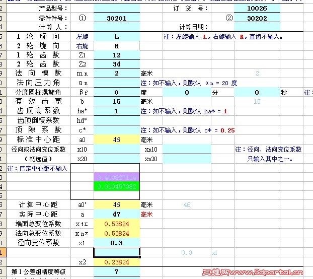

外啮合$ l- `! C9 ^7 x4 s/ T8 n8 `5 B
模数=2; K2 k1 Q% k1 \1 V) Y7 B, h
小齿轮齿数=12
' X0 p- Z2 m+ ?" J0 B4 D大齿轮齿数=34; U6 Q: K. G% u4 x
中心距=47
0 P$ g5 n% \0 r) z! {; q7 k变位系数和=0.538! @- |3 Y5 k% ^, h6 v' X
啮合角=23.118°
; g6 s( q# g* R! O# n, t
6 Y' V- f. k7 F' u也就是说xΣ=0.538,那么,大小齿轮的变位系数是多少?x1?x2?
6 ^' a9 d9 x1 i3 e3 E. q" C我不会分配~
+ a$ b* `; o$ e' }, @% n求教~3 F0 |( ]3 K  p+ i6 \" h

参考一下,x1以不发生根切、齿顶不变尖为原则。
外啮合圆柱齿轮传动设计计算.rar
44.82 KB, 下载次数: 5
hero2006 + 5 应助

7 q1 W! N3 [; e7 s+ R避免根切的最小变位系数xmin=(17-z1)/17=0.294,但根据公式算的小齿轮变位系数为0.2295,但线图上查出来的约在0.38左右(线图无法精确),如果我将小齿轮变位系数调整为x1=0.35,对其会有什么影响呢?重合度>1.39,没问题。

  [% R6 V2 R' B6 B6 P2 ~% Dx1≥0.294没有问题,取0.35也可以,不会有问题。

X1取0.5,两个齿轮的滑差率接近,更好一些。

TKG-09 取0.5,齿顶变尖了
6 a* ~4 @/ d1 g. ?7 D9 ?5 _
X1取0.5时,齿顶宽为0.7mm,为0.35个模数,虽有手册上有要求不小于0.4个模数,而在实际使用中,我们有0.25个模数的齿顶宽。

如果取0.5时,齿顶变尖,是否可以考虑齿顶高变动系数?把齿顶削去一部分,这样恐怕会减小重合度。但是滑移率变好了。

/ b3 h4 O( F1 e' J- t变位系数对滑差率影响较大,不过若担心变尖,还是以保齿轮强度为好。
- C' }2 v1 ?0 d2 J- \7 |滑差率对发热有影响,其他的可不考虑。
