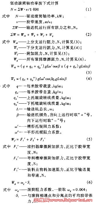

我现有皮带输送机,输送物单重为65KG,整个输送机可以布满货物65*24=1.56T,带速V=0.02m/S,假设传动总效率为0.9,这样还可以计算出电机功率吗、?求计算公式,谢谢了% @2 o4 J3 |; e
发表于 2012-8-22 16:17:49 | 显示全部楼层 来自: 中国山西太原
带式输送机驱动功率计算较繁琐,为简化叙述,将计算步骤截图如下。算出轴功率后,再引入效率、安全系数,就可得出要选的电机功率。

4 ]& a4 Y' S1 F0 b这公式晕人了,没有简化算法?
发表于 2012-8-23 16:13:19 | 显示全部楼层 来自: 中国山西太原
要计算就得尽量准确、反映出实际状况,简单就不全面,计算出的结果就会有较大误差,选出的电机就不一定合适,大了浪费能源,小了不能正常运行,搞技术不能怕麻烦。
