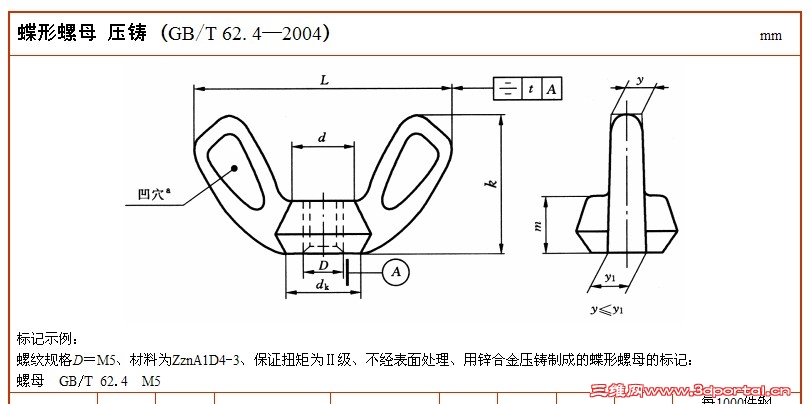

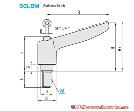

因为不可能让客户在现场来调整位置时使用扳手等工具, 所以想询问有没有不需要工具就能直接拧紧和旋松的螺丝? 而且还希望这螺丝能够有8.8级甚至12.9级的强度.

# q& p- s" e7 c( u; i' a% r不用工具松、紧螺栓很常见,一般是在螺母上想办法,如例用圆翼形螺母,直接拧螺母上的两翼就可松紧。如果扭矩较大,可用扳把螺母,即在螺母上作一扳把,如快开人孔的连接螺栓就是这样的螺母。

也可以在螺栓头上安装一个可旋转的手柄:不用时为节约空间手柄可以与螺栓同轴,拧紧、松开时将手柄倒下与螺栓成90度即可旋转。注意手柄在螺栓头上可±90转动。当手柄倍墙挡住时可以转到另一边继续旋转螺栓。

可以设计一个简单的结构,但是想保证级别,好像没有过,你智能增加结构材料的强度。或者用一种叫可调手柄的试试。我的贴不了图。

其实蝶形螺母就是不用扳手的可方便拆卸安装的,但是8.8级,应该属于高强度的螺栓了吧,会经常拆卸安装吗?如果不得,同意楼上的说法,带一套扳手得了。不了解实际情况,建议一下,有些东西需要沟通。
发表于 2012-8-31 21:48:06 | 显示全部楼层 来自: 中国山东济南
蝶形螺母就可具有楼主所说只功能。但是,却达不到你所要求的强度等级。除非,进行专用设计。
发表于 2012-8-31 21:59:14 | 显示全部楼层 来自: 美国
8.8级以上的螺栓有比较高的拧紧力矩,用手拧紧松开不合理,也达不到拧紧力矩,除非是M6或以下的,拧紧力矩的大小是有表查的,你算一下吧,您这个建议有点画蛇添足了,客户来验收的时候有图纸看,如果客户非要拆8.8以上螺栓紧固的位置,那么首先考虑的不是怎么打开,而是安全问题。, D% d2 m; e. J5 O- i# U
如果仅仅是用于调整位置,那么应当在设计时考虑调节机构,而不是用紧固螺栓来调节,参考各类机床调节位置的结构吧,比如最简单的车床尾顶等。
