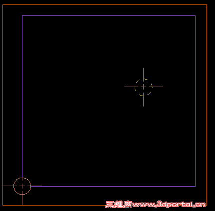

[求助] 装配图制图时怎么表现一个零件2个不同位置
发表于 2012-8-23 17:30:29 | 显示全部楼层 |阅读模式 来自: 中国辽宁沈阳
装配图制图时怎么表现一个零件2个不同位置,即一个实线位置一个虚线的,哈哈ug用了几年了,还是肤浅啊哈哈

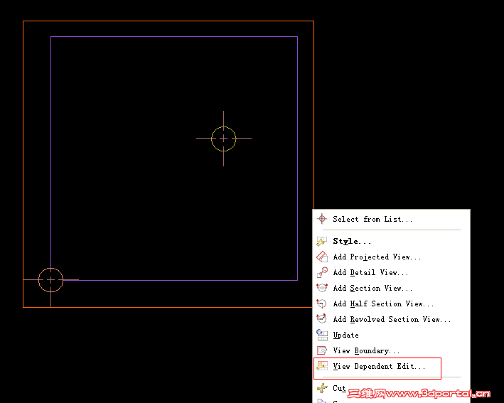

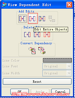

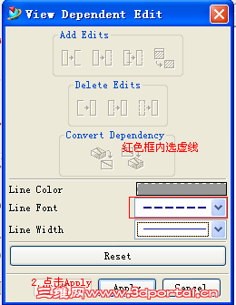

发表于 2012-9-10 09:56:53 | 显示全部楼层 来自: 中国江苏苏州
不知道我的图片是不是你想要的,请根据1,2,3,4,5来
& K' E9 k' x. E3 C5 r! x

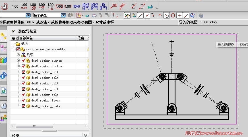

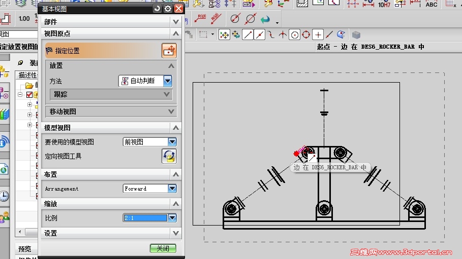

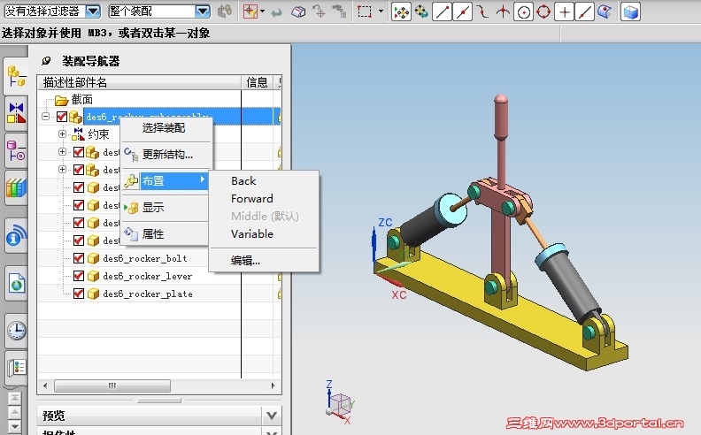

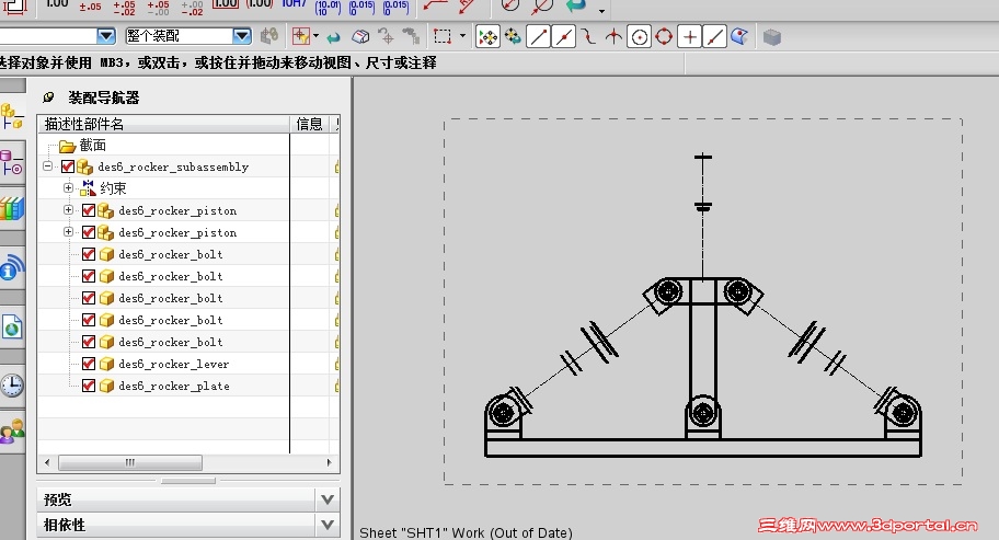

发表于 2012-9-10 19:55:17 | 显示全部楼层 来自: 中国福建三明
楼主说的是机械里面经常用到的。下面借用UG的CAST文件来说明:8 G  Y$ X1 c* w/ ]* z8 x7 I
1、这个文件包含几种布置
, v6 |1 g* ^' C. o. N3 Q7 Z& e 1.jpg & I; @2 G9 Z. V0 s
2、建一个图纸,采用MIDDLE布置投影一个视图
9 X4 m* d! F2 V0 x* N3、再次启动投影视图,布置选择其他的如forward1 z0 ^' e; x' ?; X0 L; N) a. r; I
  • 关闭
  • 上传图片
  • 普通上传
  • 相册图片
  • 网络图片& q. \2 y* _& N( k7 D( S% x
4 m4 Y) \; }% J! j  }$ t# P  O
9 T+ Z4 D. g6 R4 k
4、大家都懂的。。。让两个视图重合。。。。编辑一个视图成另外一种线性表示运动的位置。。。OK。6 y, b2 x- a# a2 \2 X6 j7 K2 X( V1 n
