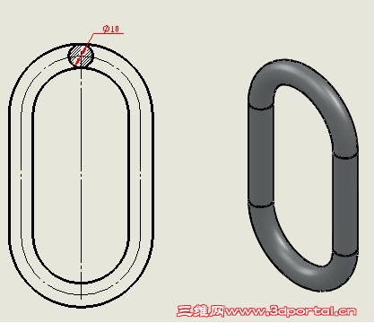

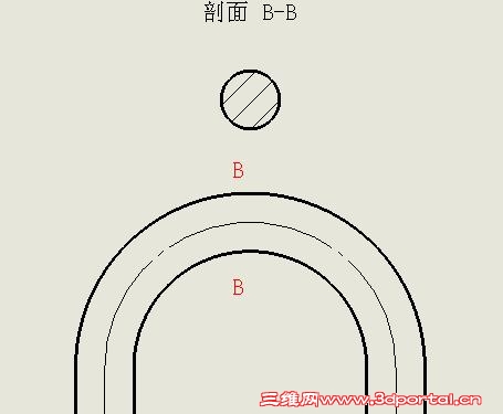

前天看见论坛中有个相关的帖子,大家请看看符合出图标准吗?
发表于 2012-8-24 11:41:42 | 显示全部楼层 来自: 中国浙江宁波
 楼主| 发表于 2012-8-24 11:53:59 | 显示全部楼层 来自: 中国浙江金华

hwawolf 发表于 2012-8-24 11:41 static/image/common/back.gif/ K2 L6 N2 g. z: \7 M3 K8 |
仅就那个表示界面的局部视图,是符合GB的,9 j: E( R. q$ i
其实制图时不要纠结于标准,标准是在变化的,大家都可以向标准 ...
  A# X5 Y/ f. @# {* }
基准符号是方的, 这个在哪个标准号里面   希望提供 谢谢

重合断面图的轮廓线在机械类制图中通常为细实线。
发表于 2012-8-25 17:23:10 | 显示全部楼层 来自: 中国广东东莞
没有错,这个是机械制图中的重合断面图,不老叔话的对,重合断面图注意用细实线,移出断面图是用粗实线的,注意区分。

本帖最后由 w_hs1 于 2012-8-26 07:03 编辑 % n% U) j1 O6 x* {$ R
: P: n4 e6 y1 _
答楼上:倒底应该首先是软件要符合标准,还是标准去服从软件。标准是先有的,而且现在各国的的标准在主要部分都靠近iso,软件符合标准比较妥当,如果各软件各来一套,让标准如何适从?当然,对软件确实无能为力之初当属例外。只与本例,模型边线有粗线改成细实线乃举手之劳,只要稍稍动下手就可以符合国标,为何不做呢?如果软件公司能够注意到此问题,专为重叠断面图设置个选项就更完善了。软件就是在大家不断提出问题和要求中得到完善和发展。

不以规矩,不成方圆,尽量按标准制图,规范自己,好点。

但是就一个轮廓线粗细问题是新生事物吗?如果所有人都各行其是,不守规矩,不合标准也不能说,否则就是压制新生事物,岂不乱套。
 楼主| 发表于 2012-8-26 15:12:33 | 显示全部楼层 来自: 中国上海
发表于 2012-8-26 15:23:44 | 显示全部楼层 来自: 中国上海
居然不会游泳 发表于 2012-8-26 15:12 static/image/common/back.gif5 ^$ w7 q; u; ~' N* p; B% c) r, N
多谢大家关注了,自己改了一下!
# X( V" v9 s8 I+ R赞楼主一个。, X& Y6 {) O! b) G: U/ o
再提一个小小的建议,就是尺寸线注意尽量不要与剖面线平行。

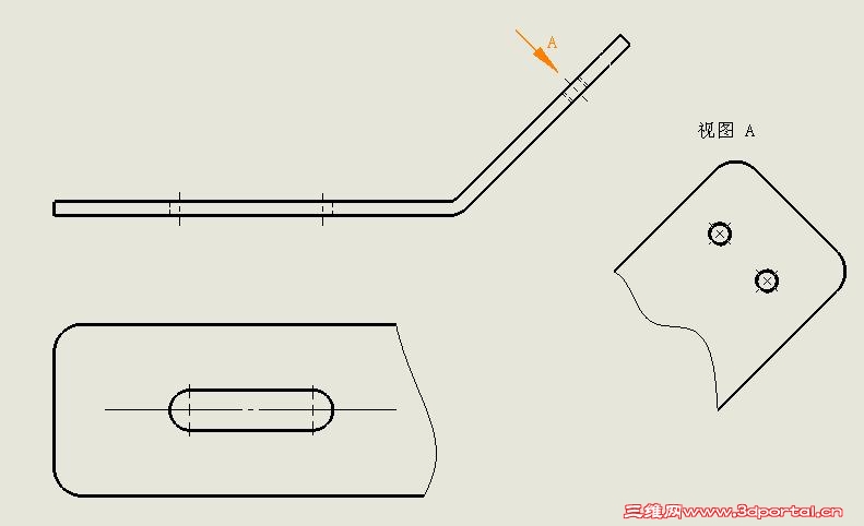

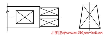

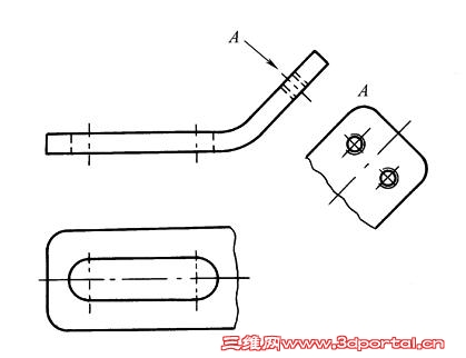

2.JPG 1.JPG 3.JPG 4.JPG . Q; _, t: k: ~) k) ?
请问高手们这些个工程图样,在SW中如何出图呀!

 楼主| 发表于 2012-8-30 10:25:38 | 显示全部楼层 来自: 中国浙江金华
辅助视图和裁剪视图可以
辅助视图和裁剪视图
辅助视图和裁剪视图

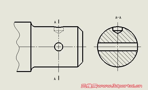

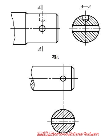

 楼主| 发表于 2012-8-31 10:46:07 | 显示全部楼层 来自: 中国浙江金华
本帖最后由 居然不会游泳 于 2012-8-31 10:47 编辑 - H* z# E, F6 Z# f& |
# A# U& ^8 d7 E( C- P& c! s: ~

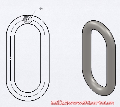

画了一下,请大家看看
. `( [  t  G8 I裁剪视图加剖视图
