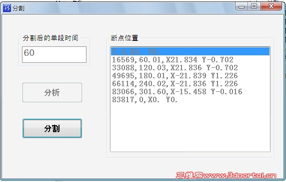

/ l; x8 l9 m4 t- w4 @CimatronE10算完成一条程式怎么把它分割成两条或多条程式(按时间分割,进给(mm\min)

本帖最后由 ytsunwjb13 于 2012-8-26 10:50 编辑 & c9 H) T" N' `7 M  g" k
4 h& M9 s5 ~1 K4 [& @6 @

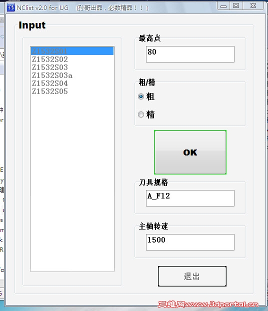

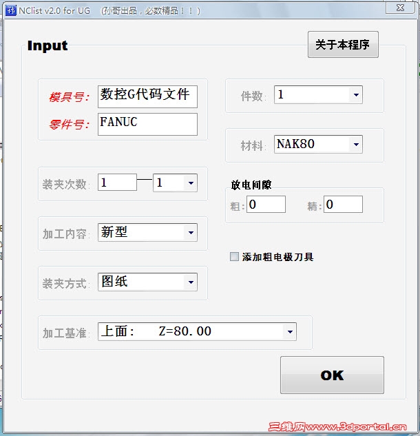

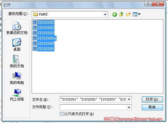

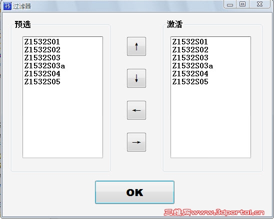

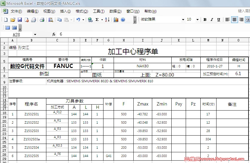

需要自己开发外部程序,我的软件就可以
$ K3 d  Y) ~8 g+ x* W
! U1 d2 a4 B6 G软件工作流程:打开G代码文件——填写工件信息——文件排序——确定加工方式(粗/精)——时间大于200分钟时询问是否分割——电极放电间隙检查——优化G代码文件(添加G00,优化转速)——输出程序单——将优化过的文件拷贝至文件服务器- }/ k+ }2 @- }9 Z4 ~( }# y
- l  U7 K9 a8 P  n9 N
: k. J9 z* r5 O. {$ ]' K' Z
* O# O/ Q! K+ ?5 s- o! j# V# B6 o; r1 `9 u9 Y! |

发表于 2012-8-26 15:15:22 | 显示全部楼层
有什么好处
发表于 2012-8-27 10:14:30 | 显示全部楼层
Lfangyi 发表于 2012-8-26 15:15 static/image/common/back.gif
1 p0 K1 D8 Y' y. C/ g有什么好处
! s6 C' f) n/ r3 O1 k8 [  ?避免刀具超期服役,减少不必要的刀具损耗。
1 o( [9 ]) q5 D! g0 }6 w3 M减少编程员的工作量,有些公司规定编程员必须分割长程序,这个很繁琐
密密麻麻 + 3 应助
