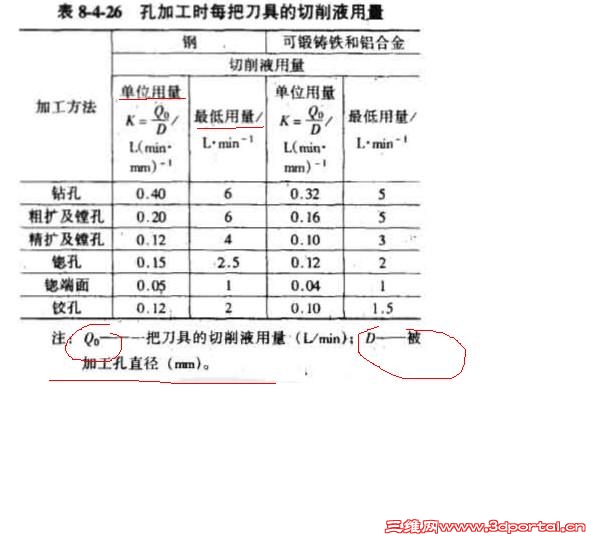

每把刀具的切削液用量 与 单位用量 两者有什么区别啊?
+ N& E  ^* z# x- Q/ G, D
1 o( t: R% R0 w6 H/ M& H请老师看图
$ c2 I) S% b2 Y% l. v6 `1 y

还是这样请教各位老师:% n; A8 j3 E2 e. G: _6 [' k
) f( |- |! C% g; n7 @  S1 `) k1 C学生疑惑在这里。# F& C% J7 f- |+ {; F
# S; q  R3 M* {* S( ^" X7 ?前面有个单位用量 K=Q06/D
1 b  j; {  E1 H3 z: R. a5 L  N推出:Q06=D*K=8刀具直径取8mm)*0.4(钻孔,且材料是钢件)=3.2 L/min! r* u( Y- h& ]* W) n- @) ]3 a
后面又有个最低用量6 L/min, ?3 F" G% v9 f6 C
* n2 M  y1 C; p. D  w( E% J0 D! X现在又两个答案,学生该用哪个啊?1 x. R5 A; v' E% F6 K
/ K. X2 R1 P2 D; `0 }还望老师不吝赐教..+ }/ ]# G% |  J
3 p0 }% n! q" i0 U' z谢谢

表中的QD是指一道工序内一把刀所用的切削液总量,而K是按加工直径每mm所用的切削液量。如一把刀某工序用的切削液量QD=10 L,若加工的孔为φ50mm,单位用量为 K=10L/50mm=0.2L/mm。3 g2 h1 a# K$ p& L$ m1 d. d; A6 Q
注意:D是加工直径,不是刀具直径。

刚才老师提到,一把刀某工序用的切削液量QD=10 L,请问这个切削液用量 如何 知道它应该为多少啊?(比如钻孔)/ z3 m0 l& M$ w2 b1 }6 N

2 Z. X. |, T) X* I" K1 S6 w+ M/ A 在实际应用中并不先查表计算用量多少,根据切削参数、切削材料,在实际切削中看切屑颜色、有无蒸汽产生等现象,确定冷却液流量的大小,操作者调节冷却液阀门的开启度就行了。一般机床上也没有冷却液用量的计量装置。

" a% v, J2 Z: L; M" m5 E+ N后面又个最低用量: 比如钻孔 最低用量为6 L/min ,学生理解这个参数:是不是每分钟 最少 都要用这么多的流量啊??

是的,在这一工步中发出的切削热至少用6 l/min冷却液才能把热量全部带走。在实际应用中这个切削液用量要比最小用量大些,因为切削液还有个利用率问题。
