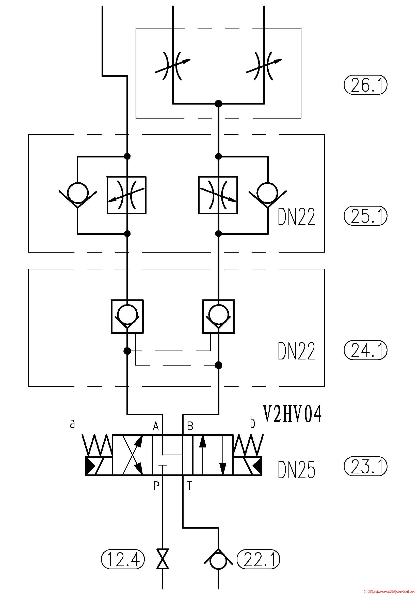

        实际工程应用的原理,本希望通过同步阀26; H' F9 k- n- q) \* v% E- a
使两条油缸动作同步,用节流阀25调节速度,用

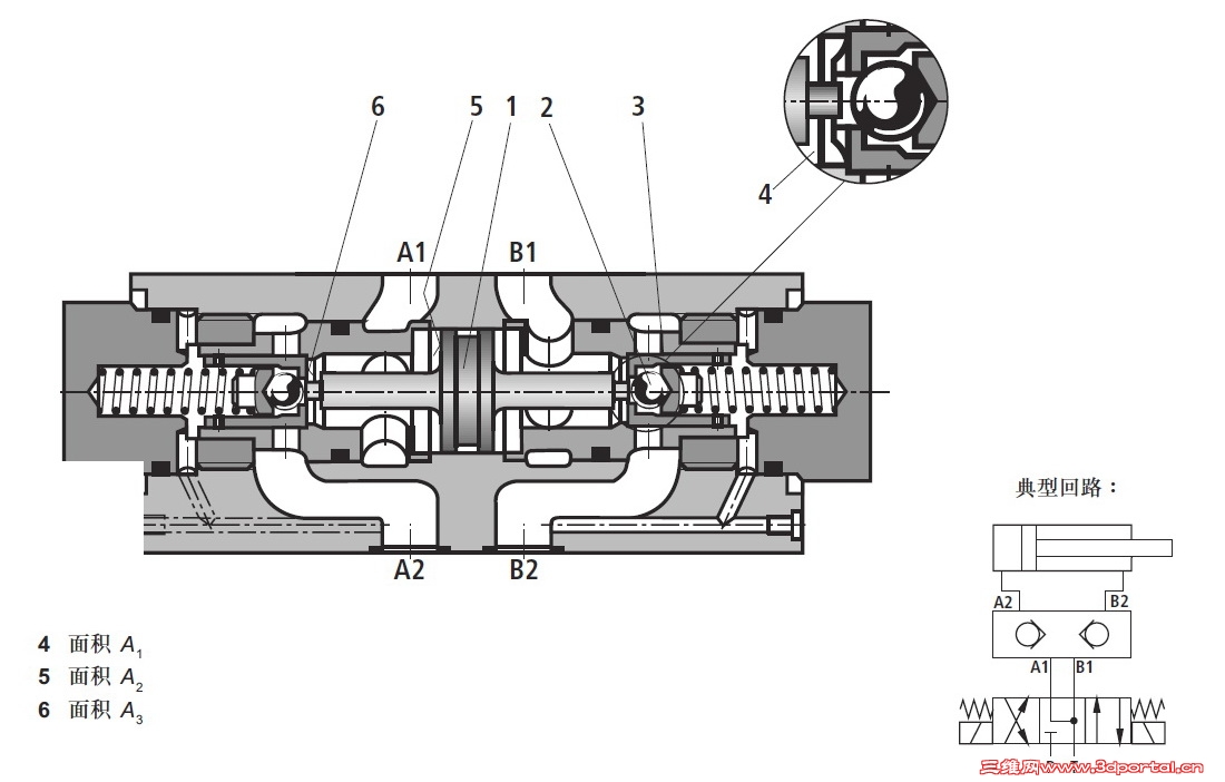

3 O' E5 D# {; v7 j4 ?% h- A% D液压锁24实现油缸位置锁定。如图:) o0 g) X3 X2 `3 i/ d: h
8 @# W9 B5 x  k) }* j6 X        使用的是叠加式的液压锁,如图:

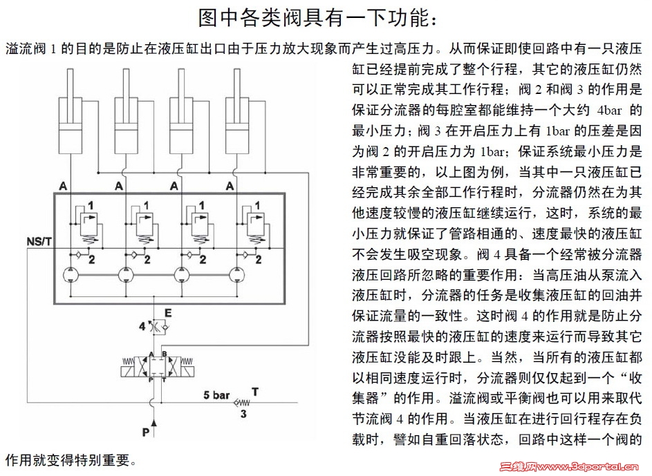

达到同步要求,后改用两联的同步马达,现在动作
/ x; p4 x2 L! Q0 o( Y9 d2 m能同步了。同步马达如图:; T* d9 U1 O% l. k0 Y, `
$ k6 M' T& a6 q2 Z6 G        现在的问题是:. M! m+ Q) `. V8 ^+ P+ b. G
        使用同步马达的时候,换向阀的回油需要有背压,
# X, [" z" c6 l3 f/ a可在有背压的情况下液压锁还能锁定吗?
' m3 }% ?3 w* z! ]# a" B# ^( I        按照液压锁结构分析,即使回油有背压,液压
2 M; E  ?' o  {8 A锁的A1和B1压力相等,都是回油背压的压力,阀芯18 P* H* |: k" w
应处于力平衡状态,两个单向阀应该能关闭。* D% [/ G* y. U, e4 k# s+ W+ K7 t* c
        可液压锁样本说:为确保阀中位正确关闭,换向阀3 N8 v% y' s8 t% Q/ L2 D2 Y
的工作油口在中位时必须与油箱相通。按样本所说:
' ^" m. ^; i' ^8 F6 B! i回油有背压,液压锁应该有问题。
) {* m  t; g7 l5 @* p  x1 X        请各位前辈帮忙分析一下,在回油有背压情况下,$ H* U/ T  u* z$ }/ S" I8 f
液压锁能锁定吗?前面分析的有什么错误吗?

回油有背压的情况下液压锁确实会无法完全关闭,粗略看了一下你的原理图和发的液压锁结构,结论如下。
$ z5 L8 T0 s1 x! C. l& @5 A; ?0 j, z9 N1、液压锁的液控面积应为5处的A2,负载面积应为6处的A3,面积比A2:A3还是比较大的(阀芯不是处于力的平衡状态),大面积比主要是为了防止在有负载的情况下先导油路打不开液压锁。所以一般来说回路有背压确实会导致液压锁无法完全关闭,可以选择带弹簧的或者低导压比的阀,当然得看情况。
  y1 ~7 O, {" t- p1 b2、同步马达需要背压来补油,如果流量较稳定且较大的话,把单向阀改为单向节流阀吧,节流孔调小点,实在没办法就独立补油吧,加个泵或者蓄能器之类的…………呵呵。

6 Z6 c/ e- v6 R6 M* G再详细的问一下:在有背压的情况下,使用Y型的中位机能,
% f4 {' ^4 _2 s0 G% mA1口和B1口的压力应该相通,阀芯1左右两边的面积应该都是A2,5 o5 f# _, B( i% b$ T( L
这样阀芯1是受力平衡吗?1 b! g# N% Z' a9 Z1 _

应该是平衡的,a2,b2应该是进口,a1b1不是想通的
 楼主| 发表于 2012-8-28 21:37:43 | 显示全部楼层 来自: 中国北京
叠加阀A1、B1是进口,A2、B2是出口。

还是对背压问题有顾虑,最后想采用4楼的办法,选用开启压力大于5BAR的液压锁,这也是改动最小的办法。2 o3 F' M5 ]* R1 ^; o
