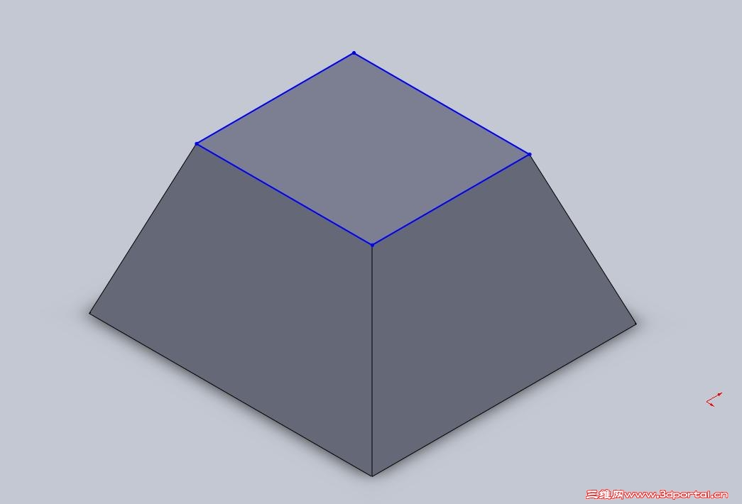

用弧立这个词可能会误导大家,我的意思是如何将一个草图轮廓单独独立出来,让它与其它的草图或实体无任何关联,打个比方,我画下面一个台体,在台体上面用转换实体引用,我现在想删掉台体而保留引用出来的四条边能做到吗?
发表于 2012-8-25 19:58:12 | 显示全部楼层 来自: 中国上海
可以,先替换基准面,再删除引用关系
发表于 2012-8-25 23:21:09 | 显示全部楼层 来自: 中国浙江杭州
草图编辑完后退出,然后删除实体,草图可以保留: ~, u1 {$ e5 h2 @( h; t7 P
发表于 2012-8-25 23:29:28 | 显示全部楼层 来自: 中国江苏苏州
转换实体后直接全选草图然后CTRL+C,然后退出把草图和实体全部删除,然后CTRL+V.
