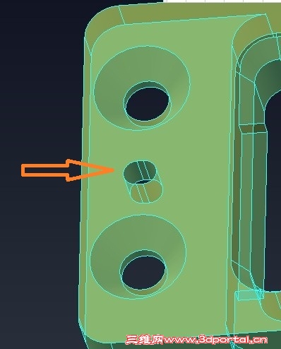

通常零件中有非常小的椭圆或者腰型槽(比如1~2mm),公差又小(+/-0.013)
$ K# r' {+ O& Y2 @- ^" ]你们是怎么加工的?9 k$ M: n6 u8 ], x- Y0 o% d" r
铣刀铣出来,形状感觉不是很好,这些和机床有关吗?

首先机床要好,你上个图别人才好帮助你

上个图片吧!

你图片都出来,那就选择线切割吧

发表于 2012-8-28 12:31:00 | 显示全部楼层 来自: 中国台湾
& e3 l5 U, t- T8 {% ^
+ i! ^# z/ R' Y7 z" O' q5 W谢谢两位大哥的解惑!!!
& T) ?* z/ v5 Y# k8 q$ q是这种孔,小弟误解了!% ^9 ~' }# n' J. S! `& }( P- X& `
类似这类型一般连带会有圆孔,
& I9 h  A7 {! Q机床必须有寻圆校正过,不过真圆度少说也有一丝半丝的..4 O5 L1 ~" R- D7 H) `
再来刀杆买好一点,刀杆可以测量的不用担心被骗!
0 ]  D" v' p5 v5 G1 \/ Wpin gauge 至少要有,建议半丝一个间隔较好!
6 P  D, j+ N2 n& h* z还有刀刃长度不足,自行研磨让位,用补正方式深度分断做!: N& N7 U- `% `% O" p* q0 }
一般长方型圆孔和圆孔的补正会有些微的差距,大约单边0.003
- n& D( i" M. B6 V% \, y! E以上是个人心得!

发表于 2012-8-28 19:00:14 | 显示全部楼层 来自: 中国江苏苏州
此种腰型槽主要是放销子用的,只要大的不是太离谱,安装影响不大!
) r" n+ {% M9 Y1 i+ ]加工中心完全可以做出来的,我们采用的方法是螺旋铣削,前提是你刀具摆动不能太大!  E( w; N' I( w2 w  H/ P& M& b

发表于 2012-8-29 08:03:19 | 显示全部楼层 来自: 中国上海
23楼正解,的确在加工中机床不好,会发现宽度正好,而腰形槽长度不对,往往差个几丝很正常,这是机床的问题,宽度方面的检测用pin就可以了
