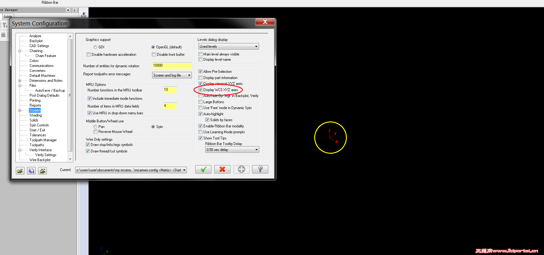

我的是英文版,打开mastercam按Alt+F8,选screen,在Display WCS XYZ axes打勾,就会显示一个小位置坐标
路过不买 + 2 应助
 楼主| 发表于 2012-8-28 19:12:29 | 显示全部楼层 来自: 中国上海
sing7878 发表于 2012-8-28 11:42 static/image/common/back.gif
* D7 C( a6 S; ?: _( T& W& `, L! }我的是英文版,打开mastercam按Alt+F8,选screen,在Display WCS XYZ axes打勾,就会显示一个小位置坐标
  L# S% B: Y% ~$ x  V+ Z4 f非常感谢,已经搞定了! n2 _" i* `9 S, {4 Q
