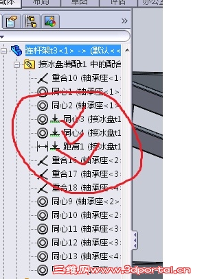

solidworks2010装配图中有的配合符号带有一向下箭头和一横是什么意思?

发表于 2012-8-27 21:32:18 | 显示全部楼层 来自: 中国福建龙岩
此为接地配合,是定位该零件的主要配合。

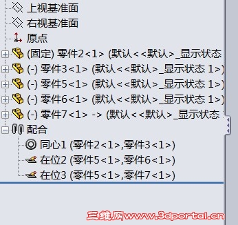

发表于 2012-9-1 17:19:36 | 显示全部楼层 来自: 中国陕西西安
“在位配合”,也就是这个零件是你在装配体里建立的。在装配里建模时你引用了其他零部件的边线或者面。
阿帕奇 + 3

发表于 2012-10-9 13:01:57 | 显示全部楼层 来自: 中国辽宁沈阳
我的在位配合是这样的,SW2010,在位配合是在自上而下设计里自动生成的配合。
阿帕奇 + 3

发表于 2012-10-9 17:16:33 | 显示全部楼层 来自: 中国上海
应该是那三个配合表示定位的,如果那三个配合缺少一个的话就会可以使零部件移动。
阿帕奇 + 3

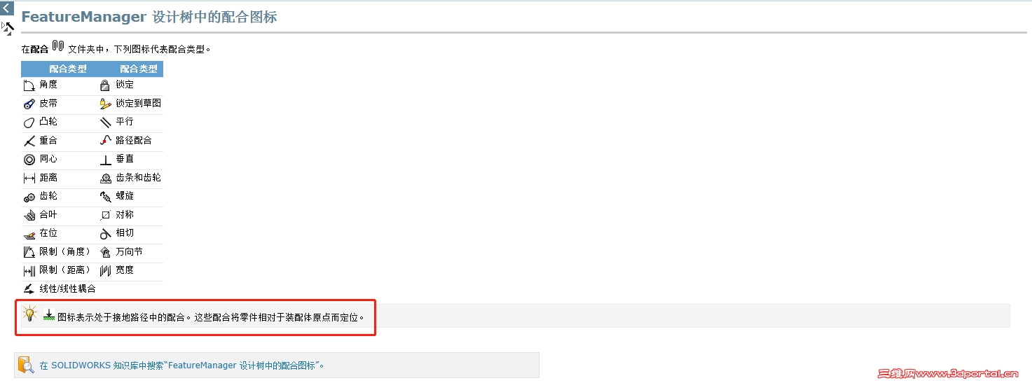

发表于 2018-7-18 10:14:31 | 显示全部楼层 来自: 中国北京
回复一个旧贴。, j9 A  y& Y6 n2 p+ q
今天刚刚发现这个问题,从帮助文件里查到:
3 w( v4 m  K) i5 ^http://help.solidworks.com/2013/chinese-simplified/solidworks/sldworks/doc1292870769806.image 图标表示处于接地路径中的配合。这些配合将零件相对于装配体原点而定位。
7 @% x+ E! S- R1 Y& G5 ^# W它们先显示在列表中,有一水平栏将之与其它配合分开。
( c& i: J$ ~9 Q  U 处于接地路径中的配合.jpg
