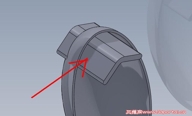

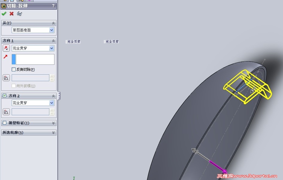

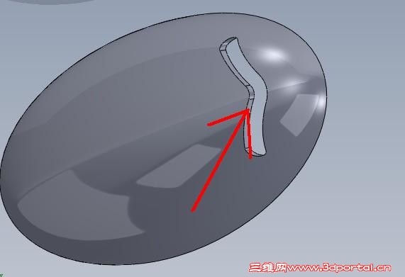

如图,拉伸时只有完全贯穿

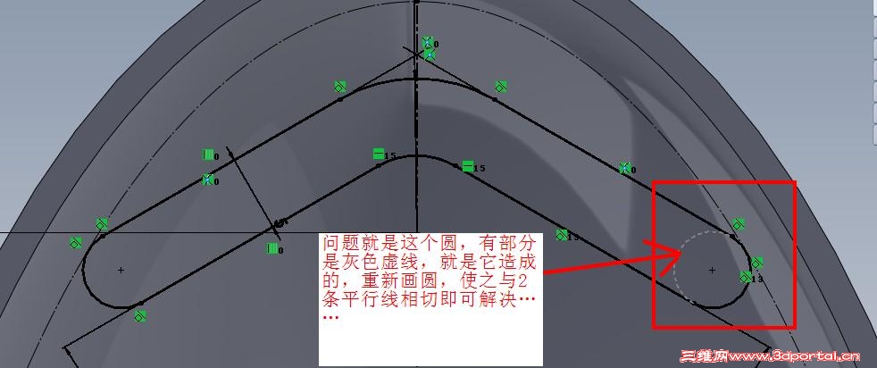

" }0 w. Q- v  S) y. T( F' F8 s4 @! \: S  I3 |& v/ `. L
按图修改即可解决……
发表于 2012-8-27 19:39:58 | 显示全部楼层 来自: 中国江苏徐州
楼上正解!
 楼主| 发表于 2012-8-27 21:28:45 | 显示全部楼层 来自: 中国浙江杭州
wwwzzzvvv 发表于 2012-8-27 19:12 static/image/common/back.gif
$ w. [9 O; ^& r& m- F) X2 `; T' @按图修改即可解决……
5 F6 E" x+ S9 u太感谢了,学习了!:good:good

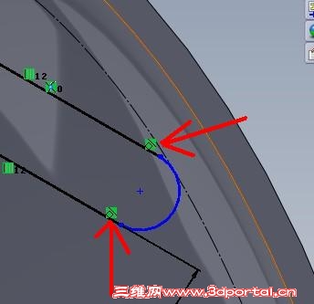

发表于 2012-8-29 16:36:51 | 显示全部楼层 来自: 中国浙江温州
我也遇到过
+ S5 ?% X$ L& T9 S+ z8 M' P) m6 f, A估计是你选择草图时  选中的只是一段线
