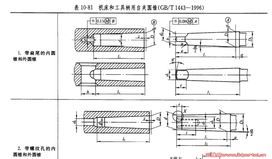

+ ]( E! i6 |9 a$ I2 _$ o* L请问有没有规范的统一标准表示。谢谢

MTA是有扁尾式,+ a) Q0 j9 w, S& B
MTB是无尾后拉式.
0 \, r  s0 I9 |1 ^. @1 U3 u一般钻头是扁尾,铣刀后拉
发表于 2012-8-28 13:34:31 | 显示全部楼层 来自: 中国湖南岳阳
GB/T1443-1996并没有规定表示方法。
