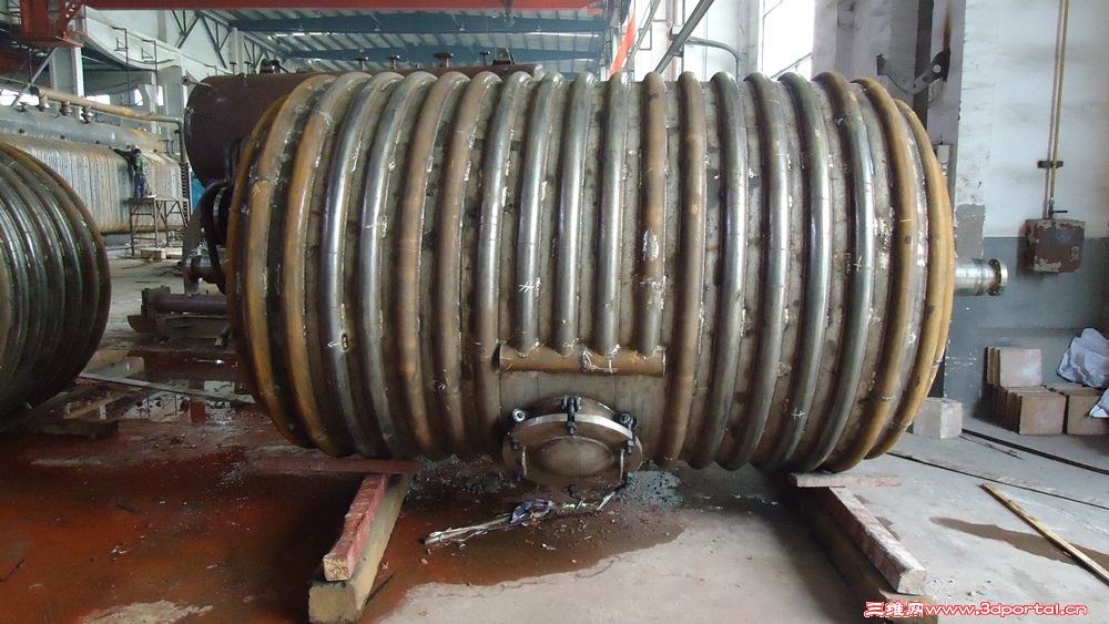

[讨论] 这是个神马设备?
发表于 2012-8-28 10:55:55 | 显示全部楼层 |阅读模式 来自: 中国湖南长沙
DSC00991.JPG % |) z- s6 ]1 z, ]! F. r/ x$ t
) @( g- P8 m# _4 z  X3 n大家看看,说说它的名称、用途、工作原理。

外面是水夹套吗!不懂
发表于 2012-8-29 15:13:58 | 显示全部楼层 来自: 中国辽宁沈阳
楼主提供的设备我确实是第一次看见,不过只有一张照片还是侧面的,希望楼主能提供多角度的照片,最好是内部照片。, i$ H$ m: h! a- U7 c9 D2 X
另外背景好像是一个锅炉用汽包,说明该设备有可能与锅炉有关。8 W! d5 X1 P' \0 N% D
个人观点,仅供参考!

) A+ f, A8 V* d5 |: o一个完整的容器,不锈钢材质,有封头有筒体。周围是螺旋型盘管。

我感觉像是个搅拌器

看似一个压力容器,是用来换热的吗?

/ O/ N% }* M0 X9 r如果是螺旋型盘管,说明它起到的是水冷壁作用,但是盘管密度中等说明冷却强度中等,估计是某种承载热介质的容器的金属壳体,由于容器封头处进出口接管很小,容器中部有可翻盖的开口。所以可以得出结论如下:- C8 y+ Y/ w4 f6 p5 u9 P. {/ T% W
1、该设备内装热介质
7 }! `4 v+ W- j. ~; x: i$ T2、该设备需要水冷,且保温形式为外保温* z0 k. b8 _6 ^6 q
3、内装热介质为固态或高粘度液体
1 J+ ~! A1 |9 u. q6 {: w6 W4、出料口为设备中部的翻盖处
' Z& V1 [9 M; U( {; _, x0 `/ p所以,该设备可能是5#说的是一种搅拌器,封头处接管可能是转动轴。
+ h8 q; u% E$ h7 b  Z" [% P5 y个人观点,仅供参考

LZ,这个是不锈钢盘管式反应锅吗?感觉和盘管巨容器是差不多一个类型的。& h) j! A& D' A" _7 }+ J4 J
个人答案的名称:不锈钢盘管式反应锅
" f% V" I  q+ g- W7 I用途:用来完成硫化、硝化、氢化、烃化、聚合、缩合等工艺过程的压力容器,所以广泛应用于石油、化工、橡胶、农药。
2 g% z4 U5 L" j; T1 G工作原理:锅盖上开进料、搅拌观察、测温测压、蒸汽引出分馏、安全放空等孔。

外盘管的卧式汽包??

螺旋管应该是起冷却作用的

应该是换热器吧。

应该是带半管夹套的反应器吧。

感觉像是以个装液体的罐子  第一次见

两端是热介质的进出口,可能是一种干燥器,间歇式干燥器

带观察人孔的换热器,外边螺旋管是水冷用的。

带盘管换热的反应釜

螺旋型盘管都说是水冷用的,为什么没人说是为了加热?也可以用于加热溶器内的物质。

如果是气体防凝,那进出口又太小,看不出来干什么用的。
" {) \/ v" x; c5 N5 J$ A. E- g管颈那么长,温度应很高或很低。

反应釜吧?夹套是起,加热或冷却作用的。

我认为设备中部应该是检查口,盘管是水冷伴管(因进出口管太小)。

* I. ?: {( t3 n# `螺旋形压力容器,高温锅炉用,外壁突出管壁用于液体介质循环冷却用。

半管夹套式反应器,或者半管夹套式储存器。

楼主在锅炉焊接厂房?& f% {; W8 ~0 R+ n: v, D& v, {

, w- k( V% T9 T在一家锅炉厂拍的。但是这个设备不是锅炉部件。

爬式干燥机
