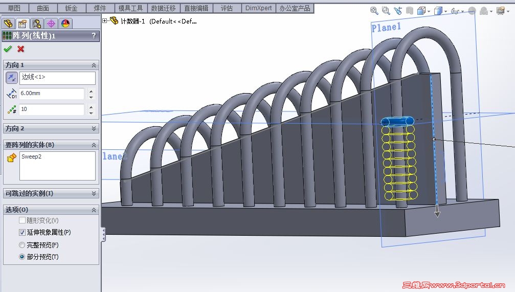

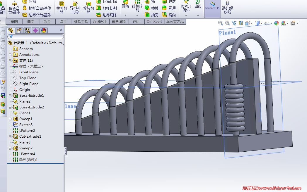

我在阵列如下图中的圆珠时遇到一些问题。9 K9 X: t! u6 \7 l' E; T  D
一开始时显示“由于结构条件问题,无法阵列”,当时plane3与底板上面重合。我换plane3到上面一定距离后,再阵列,可以了,但是没法显示。请高手指点,谢谢先。# p/ }, v+ S: E. u) ]; b
Snap1.jpg - v) O* [( @! ?/ ^% r' R  H, v
阵列设置参数* e! k& _* F: S1 K6 H  X& U; Z
2 d9 r0 U0 L2 \( ?0 _阵列后无法显示$ t1 Q7 `' m0 y( |$ {

应该不是重合,而是距离为0。重合就不能列阵,因为没有变量尺寸。为0时点0为列阵变量尺寸。

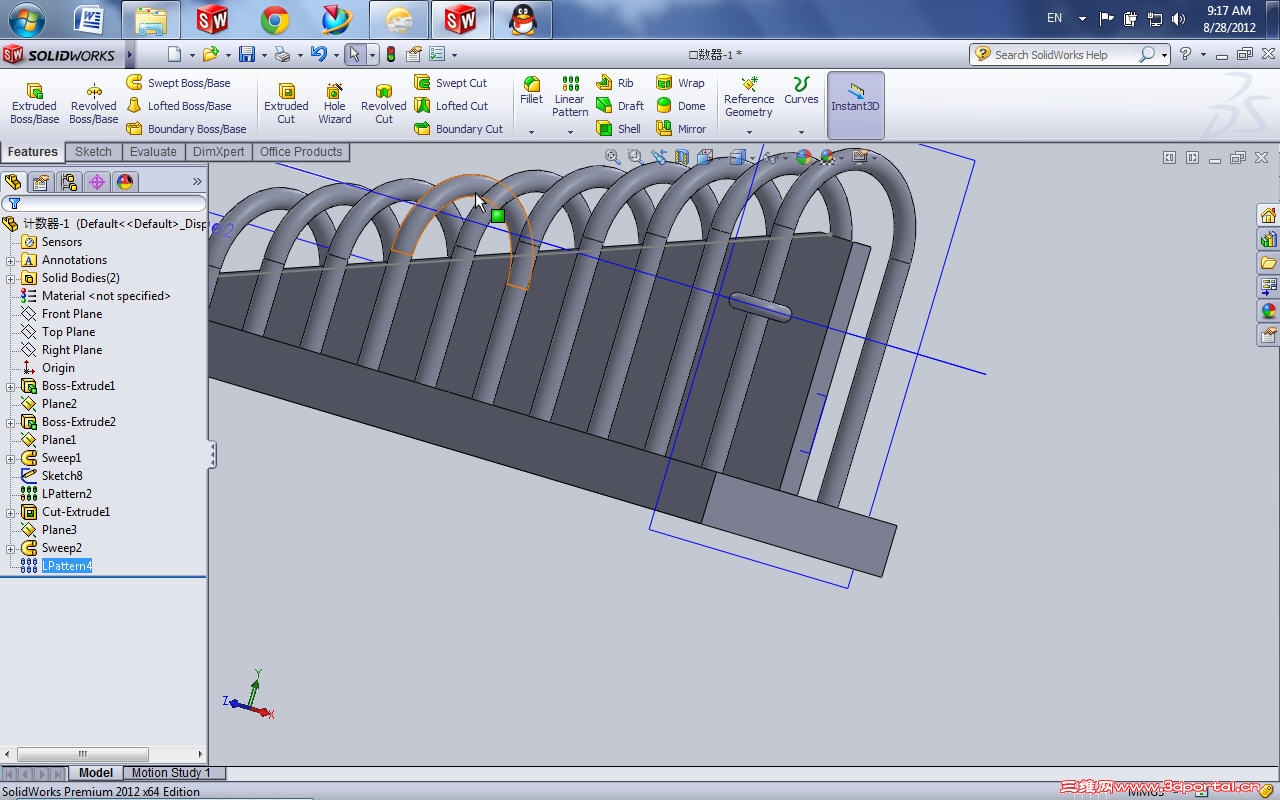

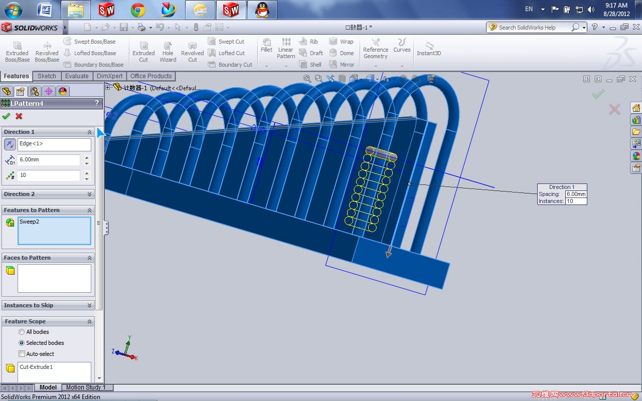

发表于 2012-8-29 08:10:17 | 显示全部楼层 来自: 日本
选择实体阵列) A: G6 w% i3 ?6 G7 D7 U
. U6 Q$ W9 ~! @- a9 e
' g& P, V+ ]' e' S% F 捕获.JPG 捕获2.JPG 7 c) ^" p& Y; ?2 C; a7 x1 b

 楼主| 发表于 2012-8-30 07:57:05 | 显示全部楼层 来自: 加拿大
hongwei_1987jp 发表于 2012-8-29 08:10 static/image/common/back.gif
/ N7 x2 w' ~4 D选择实体阵列
% I1 F! M* O1 _" o8 \谢谢你。我当时也考虑阵列实体,但是没有哪个选项。后来删除那个错误阵列,重新搞就可以了。
