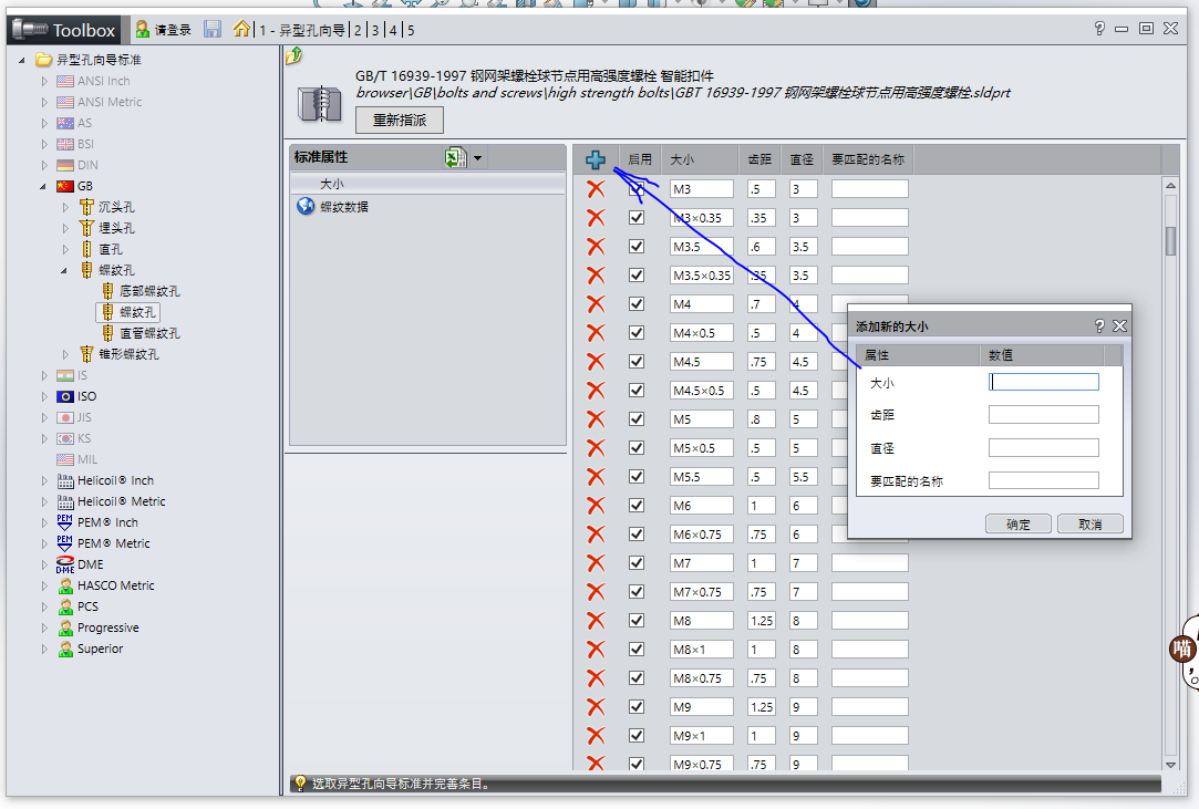

很多人说螺纹修饰线没多大用处,螺牙规格随便弄一个就行了,但是我们搞技术的总要细致点吧,否则转给别人出工程图不就有问题了吗?我想画个M8*0.75的螺纹修饰线却没有这个规格,怎样增加呢?请高手指教啦!6 c* G/ d- {1 R- y' v/ m6 D! s7 b

如果真的想做,编辑toolbox

按照奇大的提示,探索下toolbox试试
发表于 2012-8-29 11:32:38 | 显示全部楼层 来自: 日本
装饰螺纹线,只是装饰用的,看着像螺纹!
3 m( ~* N7 N2 ~  F' O- n具体螺纹大小设定,包括没有的规格,在插入装饰螺纹线时,自己设定你需要的螺纹规格大小,在出工程图时,可以自动标注你所设定的那个螺纹规格。

发表于 2012-8-30 08:39:20 | 显示全部楼层 来自: 中国广东深圳
选项里有个直径选择,改一下底径

发表于 2020-1-5 21:31:30 | 显示全部楼层 来自: 中国江苏
在TOOLBOX改就可以了。
