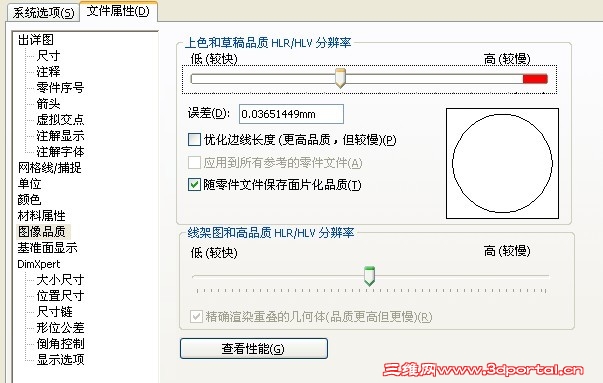

[求助] 圆怎么看起来像多边形?

你没用过autocad吗,autocad不是画圆的时候也会这样$ [$ l$ K# N) H
圆本来就是有多边形组成的,就是边太多而形成圆
1 j9 p2 y, Z4 J7 w我是这样理解的
发表于 2012-8-29 16:29:13 | 显示全部楼层 来自: 中国浙江温州
这个可以调整的啊
8 h* j1 c4 H' C* y- {; h  [/ a你想要看起来光滑点的话   可以到选项中去调
4 A% @; G, [% k2 D2 j- L; l不过放大之后还是可以看到是由一段段线组成的 不过调整后 线会短很多

在图象品质那里可调,分辨率越高就越圆。

显卡问题吧,楼上说的如果显卡不好会很卡的
发表于 2012-8-29 19:02:07 | 显示全部楼层 来自: 中国江苏徐州
图像品质调高点,不过越高对显卡的要求就高,而且电脑说不定会卡!

你的分辨率设置有点不合适
发表于 2012-8-30 09:04:15 | 显示全部楼层 来自: 中国江苏无锡
可以自己调整的
