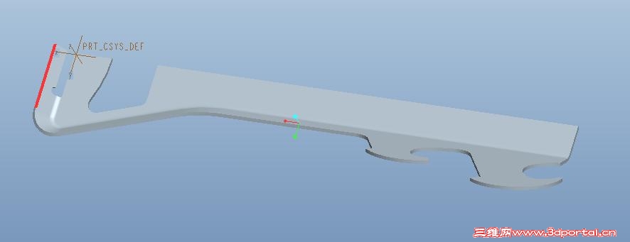

# b. |3 k/ F! x- r. l9 U附件是三维模型。图片中红色的边是我要用到的。平整命令选不起来

平整用不了,用法兰,这种边沿法兰应该是可以的
 楼主| 发表于 2012-8-31 12:17:17 | 显示全部楼层 来自: 中国江苏南京
我这是照书上的例子画的,原书所带光盘上的文件就可以。这是为什么呀?创建步骤一模一样,版本都是5.0:doubt:
