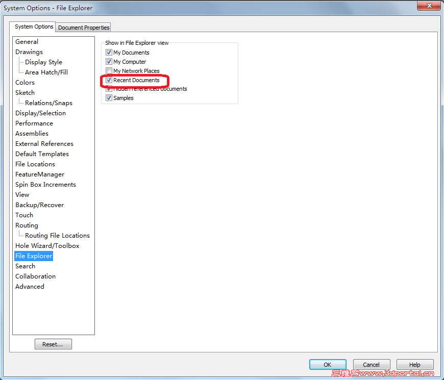

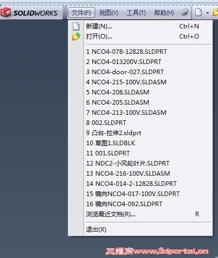

各位达人朋友好!如题:请教如何删除(清空)菜单栏“文件”下最近编辑和浏览的文档?呵呵,这有时保留不是件好事,谢谢各位!
发表于 2012-8-31 09:54:31 | 显示全部楼层 来自: 中国辽宁盘锦
这样做

我想,楼主是问,点击*文件*,不显示最近的那些文件名

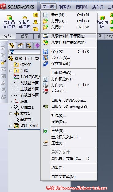

发表于 2012-8-31 10:40:10 | 显示全部楼层 来自: 日本
阿帕奇 发表于 2012-8-31 10:30 static/image/common/back.gif, j7 T& q- a. L2 y/ Q$ p. P: x
他不是说的这个吗?
: }& c% M1 V, \" N应该是关闭下图的那些) ?! c  S9 J7 F

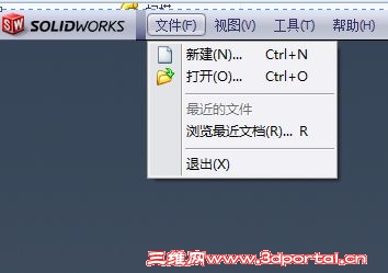

发表于 2012-8-31 11:54:51 | 显示全部楼层 来自: 日本
本帖最后由 hongwei_1987jp 于 2012-8-31 12:01 编辑 6 E; A4 k5 N7 ]7 t
阿帕奇 发表于 2012-8-31 10:30 http://www.3dportal.cn/discuz/static/image/common/back.gif
, |: W$ }/ [3 Q8 r他不是说的这个吗?
1 S9 u9 j3 y) n) ~8 r1 f
5 D. V/ k) g9 f2 u( k在注册表表中,添加一项内容,可以删除最近打开的文档,这样,其他的软件的记录都没有了$ h# I! n2 k9 c
' G( v5 r: L$ E: L' X: j; f可以删除**文件**下的文档列表
! h7 i- ?) T) ]2 M7 k- q* A* Q- V9 ~) I5 I: H
捕获.JPG 2 N' L; o6 m) Z0 {
3 y7 w% a$ s! B$ j$ k) @' ]! } 捕获1.JPG 2 x- M! Q/ U0 r# E
9 g5 g( {- l7 v3 y2 `5 I***********************
. U$ C) Z% {/ q% d% C; u# }2 r9 T3 q& G) p' l+ o8 `

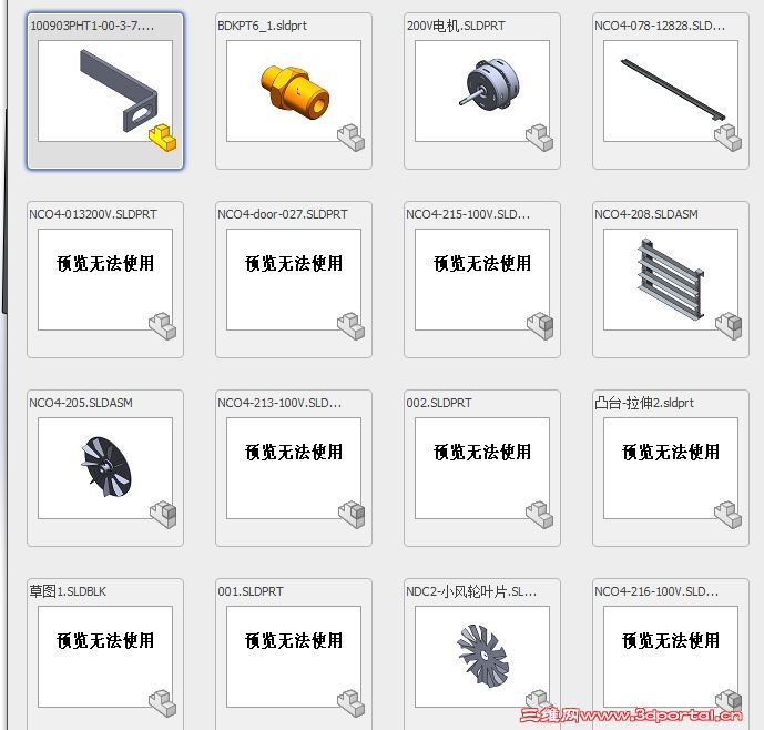

不过预览的,还是存在,不知道如何关闭, ^; `7 w1 _; I9 t1 [
. {- L5 v" h: w8 B  y) w$ _8 @ 捕获2.JPG 8 o4 W6 F8 w' u8 Q8 W

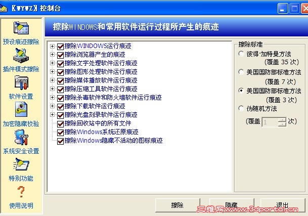

发表于 2012-8-31 19:51:32 | 显示全部楼层 来自: 中国江苏无锡
来个彻底的。
系统清理wywz4.1.rar
1.22 MB, 下载次数: 130
发表于 2012-8-31 20:02:36 | 显示全部楼层 来自: 日本
www1974 发表于 2012-8-31 19:51 static/image/common/back.gif
  Y: O2 F; j0 K' `8 m来个彻底的。
0 @- F# t6 e% |8 o你知道如何关闭7#的那个预览吗?
 楼主| 发表于 2012-8-31 21:36:38 | 显示全部楼层 来自: 中国江苏南通
好高兴见到两位久违的高人,久违的头徽,有种亲切感!好久没来论坛了,大家还是那么热情、爽朗;先采纳阿帕奇前辈的方案试试!7楼兄弟的办法可以很快关闭同时打开的文档,谢谢!
