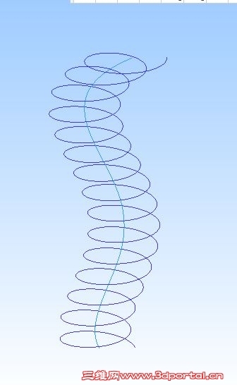

比如说,我用曲线命令中笛卡儿坐标,想要画一个X,Y平面投影为R=50mm的圆,而Z轴为自定义的曲线(不是函数方程,是自己所需要的任意曲线,线性曲线或者其他)的空间曲线。- y. a- U" S! W+ [
我用笛卡儿坐标写方程为:1 f* I* i7 S9 q& h: Y' y! z8 E' d& ^
x = 50* cos ( t * 360 ) 4 X, H/ F3 X+ K
y = 50 * sin ( t * 36)9 M6 D* D: A4 B  m+ [
z = ?,
# [! b5 |) I5 |* X; F; ^9 ?7 x9 ]Z轴我需要的是自定义方程,该如何做,或者有没有其他的方法?UG中可以用规律曲线方程做出来,proe不晓得咋做?4 g2 h4 c9 [' \! J" k, p' A
求高手解答?

发表于 2012-9-1 22:25:49 | 显示全部楼层 来自: 中国广东江门
有些东西PROE跟UG做法未必一样,楼主要是能贴个想要的图也好,看文字看不出什么效果了,UG能做,可以贴张图出来
/ \/ M' _9 n& F8 A已有人总结,PROE常用有11种方法做空间曲线. S; t  \/ Q& U3 f$ z) K
随便做了条线; b" s* l4 w+ ?7 {7 _# R$ w
发表于 2012-9-2 10:51:06 | 显示全部楼层 来自: 中国广东东莞
既然你都说Z 轴方向的曲线不是 函数方程,你又要定义函数方程,这不矛盾吗, 正确做法是先做出任意的Z轴方向的曲线,再用VSS 做出即可,
