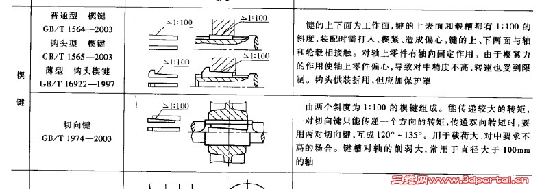

大家好!在汽轮发电机组中,12MW、15MW发电机的轴头通常都是1:10锥度的,上面的键却是两体的,安装在键槽中,请问为什么不把键做成一体的呢???请大家各抒己见,深深感谢.......

个人觉得做成两体是周向固定以传递扭矩

6 ]2 _5 V! w3 Q2 h( Z  P$ F: f0 z4 k汽轮发电机转子输入扭矩很大,锥面紧密结合可以传递部分扭矩,为保险起见,增加一对楔形键(可以轴向、径向楔紧,防止松动)。

键作成分体主要是便加工和便于调整配合紧密度。作成一体就无法调整。
